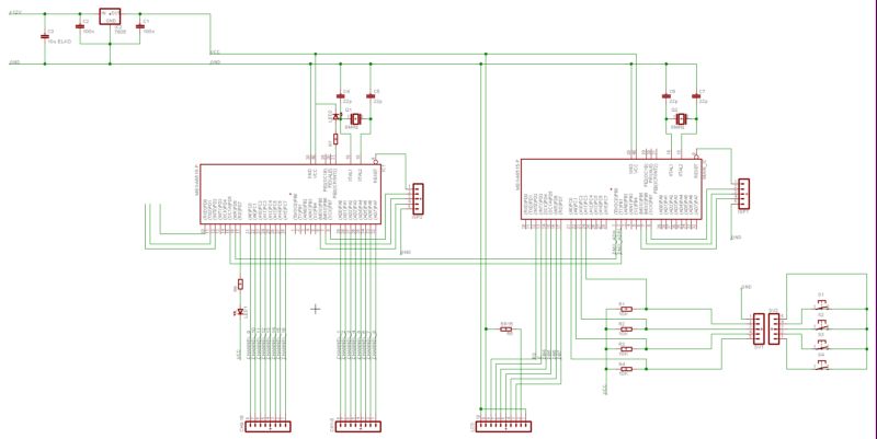

OP #547308
womit ich jetzt nur auf dem Schlauch steh ist, dass ich ja 16 einzelne
Kanäle hab die über dmx signal gesteuert werden. Ist überhaupt die
verarbeitung des eingangssignals richtig. Im Anhang nur mal ein kleiner
Schaltplan wie ich vor hab das ganze zu schalten. die 3. Leitungen ins
leere sind die DMX-Eingänge. So gut soweit.
Zurück zum Thema ich versteh nicht wie ich aus dem Interrupt in meine
verschiedenen unterprogramme spring damit er mir z.b. kanal 7 anmacht
und nicht alles!! oder legt man das mit dem register ocr fest?? wenn ocr
als beispiel nur bei kanal 7 ungleich 0 ist so bleiben alle anderen
