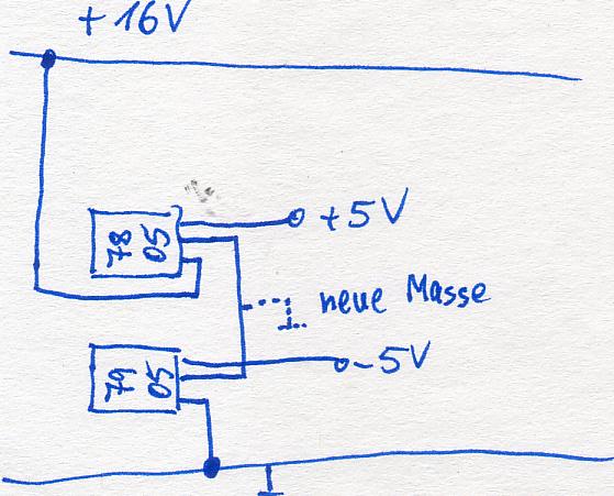

Hi Zusammen,
ich habe ein Problem mit den 78xx/79xx. Und zwar möchte ich aus 16V +5V
und -5V erzeugen. Dazu habe ich einen positiven (78xx) und einen
negativen(79xx) Spannungsregler vorgesehen. Habe nach dem Datenblatt
beide IC´s angeschlossen ( beide Masse-Anschlüße zusammen, +16V auf den
78xx Eingang, 0V auf den 79xx Eingang, Kondensatoren sind auch dran. Nun
habe ich eine Spannung von -5V aber nur +2,3V. Dann habe ich die IC´s
gewechselt, dann hatte ich -3,3V und +5V. Ist aber wie gesagt laut
Datenblatt richtig angeschlossen. Habt ihr einen Tipp für mich?
Hallo Lennzo
Hast Du denn nur +16V um alles zu versorgen oder auch -16V ?
So wie auf dem Anhang zu sehen ist, muüsstest Du sie anschließen wenn Du
eine symmetrische Spannungsversorgung hast.
Ciao René

Hallo Lennzo
Meinst Du etwa so wie ich es im Anhang gezeichnet habe. Wenn Du meinst
dass die Schaltung so funktioniert, dann müsstest Du die beiden Regler
mal einzeln ausprobieren, und wenn dann beide laufen, müsste Deine
Schaltung ja auch laufen.
Ciao René

Hallo Lennzo
Würde es nicht so gehen, du nimmst einen 7808 und erzeugst dir damit
eine neue Masse, daran schließt du dann die beiden 05er an.
Wie auf dem Bild zu sehen ist...
René
Logo Denkfehler.
Der 7905 unten kann ja nicht funktionieren der Erwartet am Eingang ein
gegenüber dem als M(asse) Pin eine negative Spannung
Und die ist eindeutig positiv !!!
Übrigens hat der 79XX eine andere Pinbelegung
Abgesehen davon ist das keine echte masse
Die beiden Regler müssen die referenz (M) auf einem gemeinsamen
potential haben
Da kannst du Dir einige Unschöne effekte einhandeln
Was zwingt Dich denn zu so einer Exotenschaltung ?
Hat der Trafo kein Mittenabgriff ?
