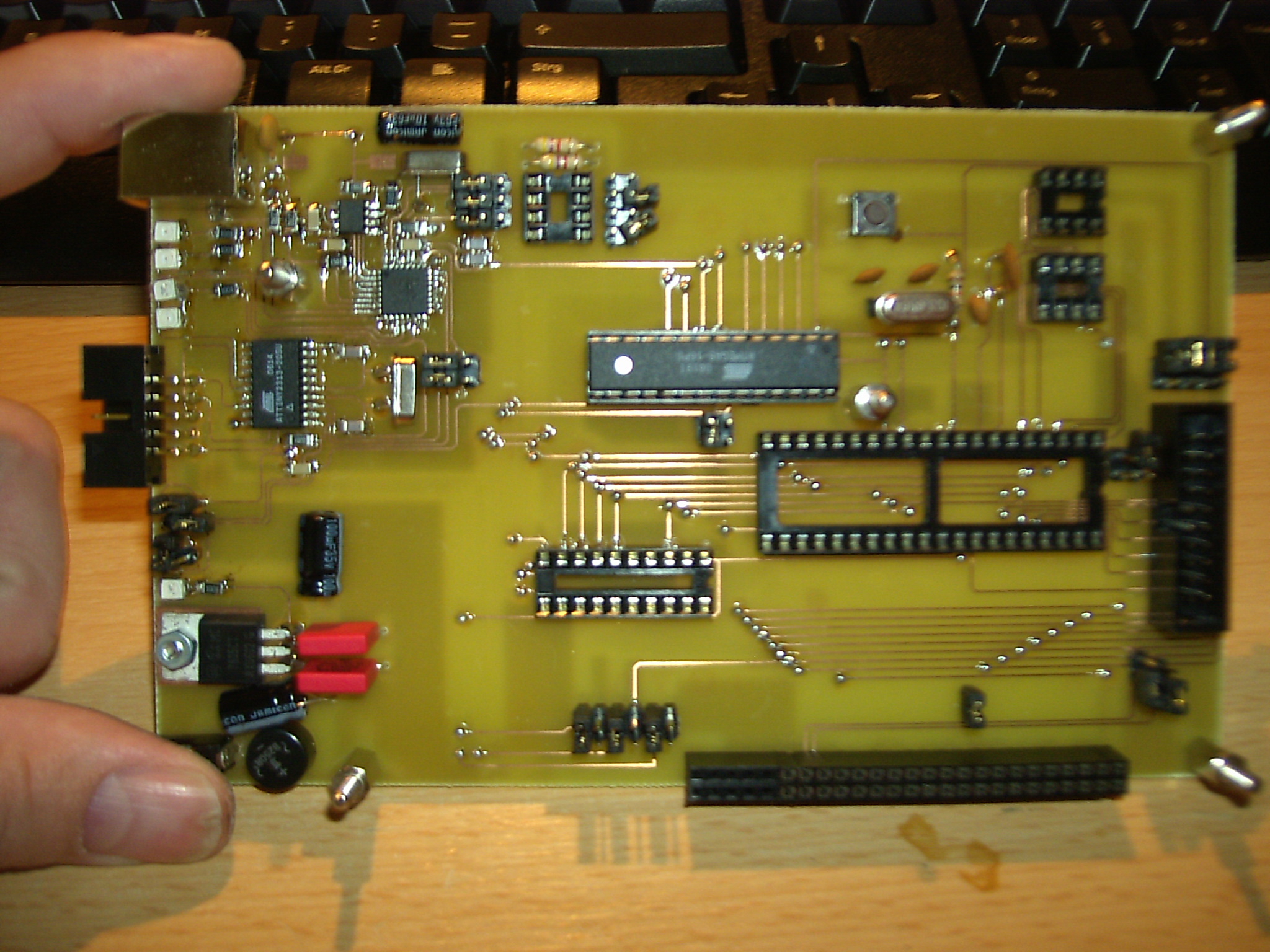

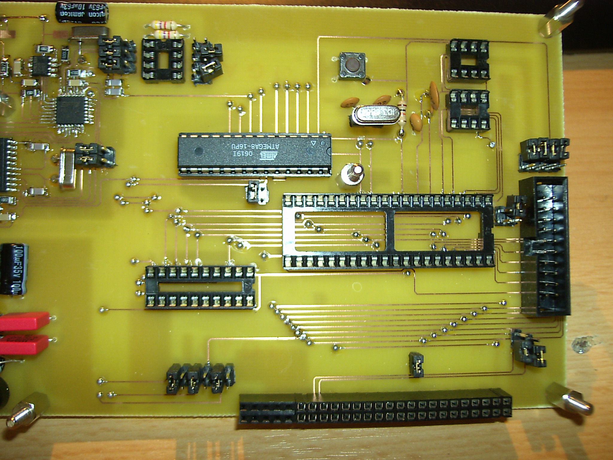

Nabend, ich entwerfe gerade ein AVR-Board, mit dem 8,20,28 und 40 pol.

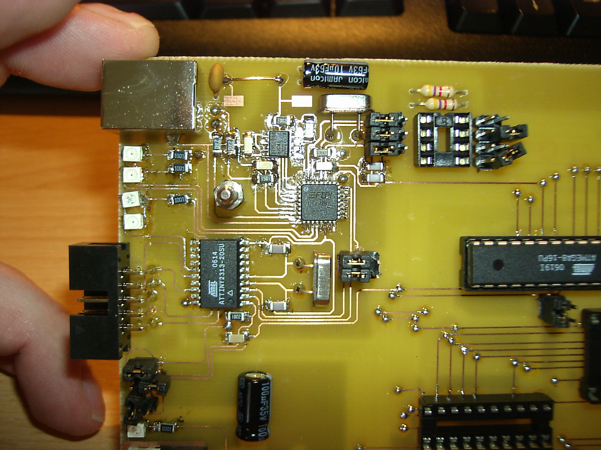

AVR´s Programmiert werden können. Es hat einen USB-ISP on Board, einen
Sockel für ein serielles EEprom, einen 20-Pol Pfostenstecker zur
HV-Programmierung und einen 50-Pol Stecker für die Ports und andere

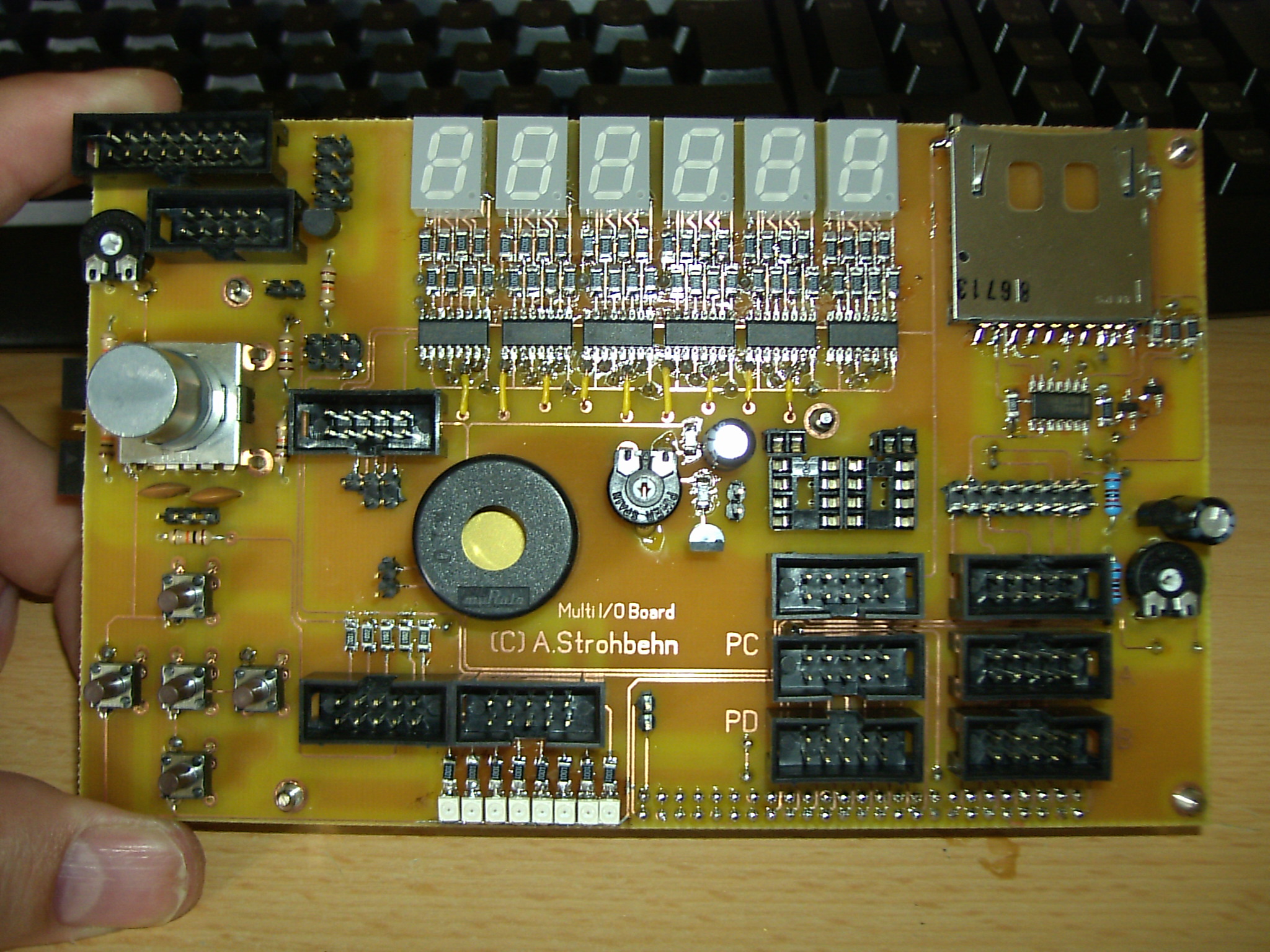

Pin´s. Über den 50-Pol sollen später andere Board´s z.b. eine I/O
Platine angeschloßen werden. Mein problem ist, das noch ein
SD-Kartenslot mit drauf soll. Es soll über die Hardware-SPI angesprochen
werden. Ist es da von nöten, das ich die Pin´s MISO,MOSI und SCK per
Jumper wärend der Chip programmierung unterbreche ?
