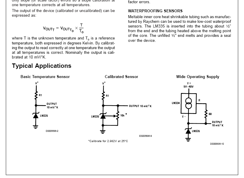

Ok, ich hab mal den teil zur kalibrierung vom datasheet von NS in den
anhang gelegt.
VoutT0 ist mein referenzspannung bei der temperatur 0°C.
T ist die Temperatur, zu der ich die Spannung berechnen will.
T0 = 0°C
Habe ich das jetzt so verstanden, dass ich mir eine lookup table
erstelle, (-20 bis +50)? Oder wie berechne ich den Widerstand zur kalib.
, wenn ich eine Spannungsversorung von 3,3V habe?

von A.K. (Gast)
R1 wird so dimensioniert, dass im gesamten zu betrachteten Temperatur-
und Versorgungssspannungsbereich immer mindestens 1mA fliessen. Ist der
daraus resultierende Strombereich zu gross, empfiehlt sich eine einfache
Stromquelle.
Mit der Kalibrierung hat das bis jetzt nichts zu tun. Dafür ist das 10K
Trimmpoti zuständig. Und wird so eingestellt, dass bei exakt 25°C exakt
2,982V am Ausgang rauskommen.
Eine Lookup-Table brauchst du nur, wenn dir auch dieses Ergebnis zu
ungenau ist. Dann allerdings sollest du überlegen, ob der LM335 die
richtige Wahl ist (http://www.zmd.de).
Denn eines solltest du nicht vergessen: Wenn du was kalibrieren willst,
dann benötigst du dafür ein Normal, das deutlich genauer ist also das
gewünschte Ergebnis. Sowas fällt nicht von den Bäumen.

Ich hab noch eine frage zu der Dimensionierung von R1. Vcc =3,3V
Wenn ich nun bei 25 Grad am R2 mit dem Poti die 2,982 einstelle, dann
heißt das doch das der R1= (3,3V-2,982V)/1mA = ca.318Ohm gross sein
soll?
1mA, weil bei 25grad = 2,982V = 1mA.
Oder habe ich jetzt was verpeilt?!
von A.K. (Gast)
R1 hängt von der maximal zu messenden Temperatur ab. Wenn das
beispielsweise 100°C sind, dann liegen am Messpunkt (273+100)*10mV =
3,73V an. Oder sollten es jedenfalls.
Der LM335 eignet sich also nicht für 3,3V-Versorgung, jedenfalls nicht
jenseits von ~30°C. Der LM35 passt schon eher, freilich ist er kaum
billiger als der DS18B20.
Bliebe noch der LM334, dessen Spannungsbereich sich, weil
temperaturabhängige Stromquelle, entsprechend einstellen lässt. Braucht
zwar an sich eine genaue Referenzspannung, aber wenn das die gleiche
Referenz ist wie die vom ADC, dann heben sich die Toleranzen auf.
