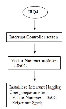

von Mark Schmitd (Gast)
Ich hab mal das ganze in ein Flussdiagramm dargestellt.
Dies ist die initialisierung des Interrupt Handlers für COM1.
Stimmt dies so?
von rene (Gast)
Nicht ganz.
Was meinst du mit "nicht ganz"?
Ich weiss nicht wie ich das ganz Beschreiben(Flussdiagramm) soll?
Was auch immer das da sein soll, das hat nach wie vor nichts mit der
UART zu tun.
Warum im Interrupthandler der Interruptcontroller befummelt wird,
entzieht sich meinem Verständnis; die übliche Vorgehensweise in einem
PC-Interrupthandler (unter DOS, also praktisch ohne Betriebssystem)
sieht so aus:
[int]
Schnittstellenstatus aus UART auslesen
(Warum hat die UART den Interrupt ausgelöst?)
Je nach Schnittstellenstatus zu erledigende Dinge tun
(Zeichen abholen und speichern oder Zeichen aus Sendepuffer lesen und an
UART übertragen oder ...)
Interruptcontroller die Beendigung der Interruptroutine mitteilen
[reti]
Es ist nicht erforderlich, in der Interruptroutine irgendwelche
Interruptvektoren zu bestimmen, denn das geschieht schon implizit durch
Aufruf der richtigen Interruptroutine.
Das obige Flussdiagramm soll ja nur die Installation des Interrupt
Handler grafisch darstellen.
Dann darf das aber nicht mit dem Namen der Interruptroutine beschriftet
sein.
Im übrigen wird auf PC-Hardware (unter DOS, also ohne Betriebssystem)
ein Interrupthandler dadurch installiert, daß seine Startadresse in die
Interrupttabelle im Arbeitsspeicher eingetragen wird. Danach muss nur
noch dem Interruptcontroller mitgeteilt werden, daß es den
Interrupthandler gibt (setzen/löschen des erforderlichen Bits) und
fertig.
Danke für die Hilfe!!!
Ich habe es jetzt mal so in Sätzen zusammengefasst:
Das Senden und Empfangen von der seriellen Schnittstelle funktioniert
hier Interruptgesteuert. Dazu wurde ein Interrupt Handler eingerichtet,
in diesem wird das Interrupt Identifikations Register ausgelesen. Über
das Interrupt Identifikations Register, erfährt der Interrupt
Controller, wegen welchem Ereignis der Interrupt ausgelöst wurde. Der
Interrupt Handler wird dadurch installiert, dass seine Startadresse in
die Interrupttabelle im Arbeitsspeicher eingetragen wird. Danach wird
noch dem Interrupt Controller mitgeteilt, dass der Interrupt Handler
existiert.
Sobald der UART ein Datum empfängt bzw. ein Datum an die UART übergibt,
wird ein Interrupt ausgelöst, dieser veranlasst, dass der Interrupt
Handler gestartet wird.
(Auf dem Board läuft ein 32Bit Echtzeitbetriebssystem, dort kann man auf
die Win API zugreifen)
> Über das Interrupt Identifikations Register, erfährt der Interrupt
Nein. Der Interrupt-Controller hat damit nichts zu tun, durch das
Auslesen des IIR erfährt der Interrupt-Handler (also Deine Software),
welches Ereignis den Interrupt ausgelöst hat.
Wann der/die UART Interrupts auslöst, wird durch die Initialisierung
festgelegt, dort lassen sich Interrupts bei Datenempfang, leerem
Senderegister, Änderungen der Handshakeleitungen etc. konfigurieren.
Da Du aber ein Betriebssystem verwendest, werden etliche Details anders
gehandhabt werden; das Betriebssystem selbst verwaltet die Behandlung
des Interruptcontrollers und auch das Einrichten eines Interrupthandlers
durch entsprechende Funktionsaufrufe.
Daher sind die in den von mir geposteten Pascal-Sourcen getätigten Dinge
nur mit äußerster Vorsicht zu genießen.
Ist das 32-Bit-Echtzeitsystem zufälligerweise OnTime RTOS-32?

Ich möchte eigentlich den ganzen Vorgang von der seriellen Kommunikation
(UART) dokumentieren. Mein Programm benutzt ein Interrupt Handler für
die serielle Schnittstelle.
1. Beschreibung UART
2. Initialiserung UART
3. Aktivierung Interrupt für COM
4. Erstellung eines Interrupt Handlers für COM
5. Funktionsweise des Interrupt Handlers
Das ganze soll eigentlich relativ kurz gefasst werden.

>Ich habs jetzt so geschrieben:
ist etwas besser, aber deutlicher wird es mit einem Statediagram und
Text

Ich hab da noch immer Probleme damit. Ich beschreibe es mal mit meinen
eigenen Worten.
1. UartIntVecNum = EtsPicGetIRQIntNumber(UartIRQNum);
--> Nr. von der Vectortabelle auslesen, ist hier 0x0C
  (Warum Vectortabelle?)
2.EtsSetInterruptHandler( UartIntVecNum, CommIntHandler); // set handler
--> Interrupt Handler einrichten: 0x0C und Adresse vom Interrupt Handler
der Funktion übergeben. Dann passiert irgendwas im Stack.
Weiss nicht so ganz obn dies hier stimmt.

Guten Abend, ich habe doch noch Probleme mit dem Interrupt Handler.
Und zwar es wird doch zuerst die Vectornummer von der Schnittstelle COM1
(0x3F8) ausgelesen. Dies ist hier 0x0C. Dann wirdn doch der eigentliche
Interrupt Handler installiert bzw. eingerichtet. Die Funktion
EtsSetInterrupt Handler erhält zwei Parameter. 1. Parameter =
Vectornummer 0x0C, 2. Parameter  die Adresse vom Interrupt Handler. Ist
das jetzt richtig so?
Ich möchte nur diesen Vorgang beschreiben. Mir ist nun nicht ganz klar
ob meine Aussage so stimmt.
void __cdecl CommIntHandler(ETSINTREGS *pRegs);
void COM(void)
