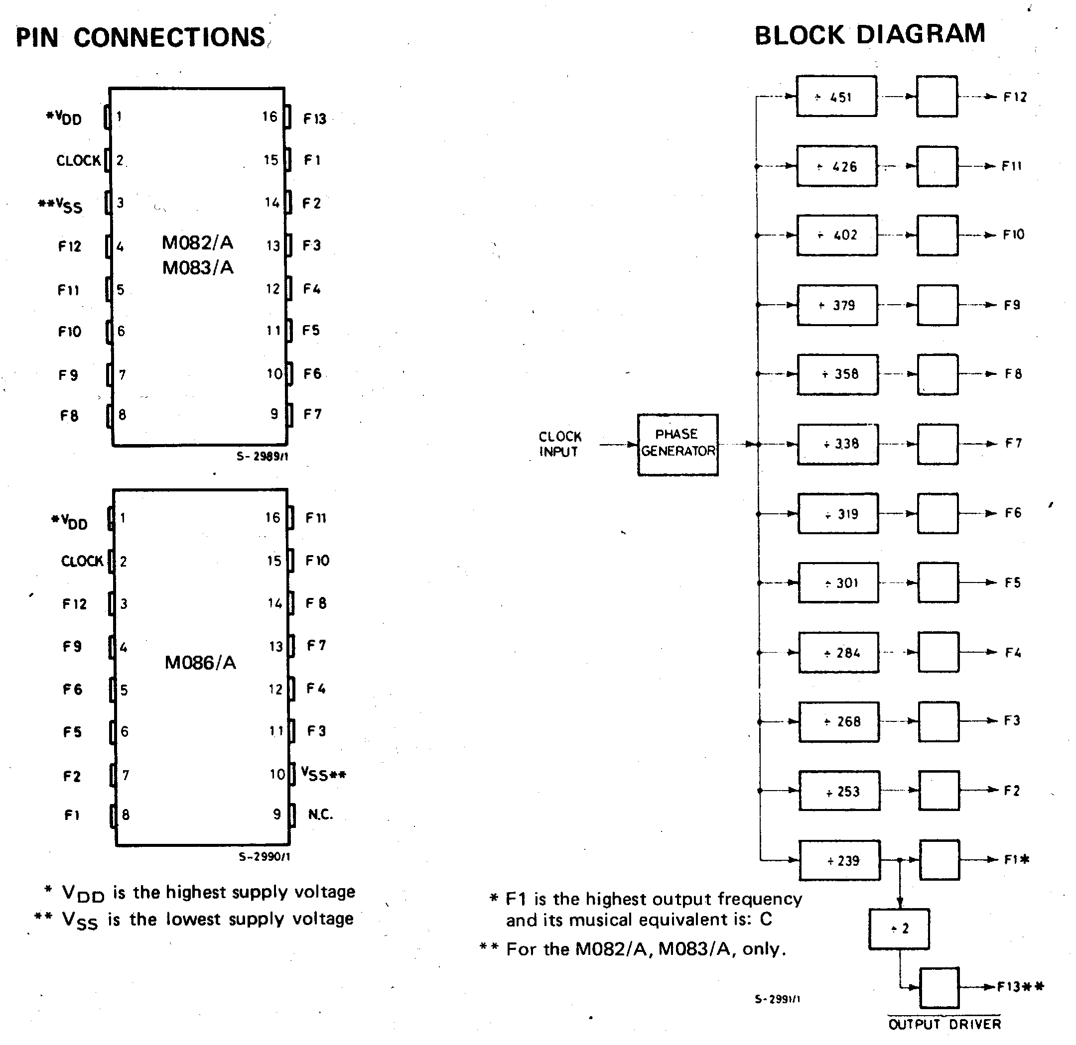

Nein geht leider nicht mit ganzahligen Werten :-( und ich frage mich
jetzt, ob ein Avr mit 16Mhz in einer Zeit von maximal 96µs (z.B. 3* 32µs
minimale Zeit, zwischen zwei NoteOn Befehlen), das alleine berechnen
kann, oder aber es nicht doch besser wäre, die Frequenzen in eine
Tabelle abzulegen. Leider würde mich dies bei 128 Noten dann min. 256
bytes bei int und 512 bytes bei float kosten .. muss ich mal abwägen :-/
Tina

Zur Ergänzung, der Hersteller empfiehlt eine Taktfrequenz vn 2,00024 MHz
oder für die schnelleren Typen ohne -A 4,00048 MHz, damit liegt die
höchste Frequenz auf der Note "C".
Für diese Methode würde das Progamm also eine Halbton-Tabelle von 12
16-Bit Zahlen enthalten, zweckmäßig die 16-Bit-Timerwerte für die
unterste Oktave. Für höhere Oktaven werden die Bits nach rechts
geschoben.
Die Midinotennummer wird durch 12 geteilt, das ganzzahlige Ergebnis ist
die Oktave, der Teilerrest der Halbton. Mit den 9 Bit-Zahlen aus dem
Datenblatt bleiben rechts noch 7 Null-Bits zum Schieben, also 8 Oktaven
ohne Verlust, ab der 9. Oktave wird die Frequenz ungenauer.
