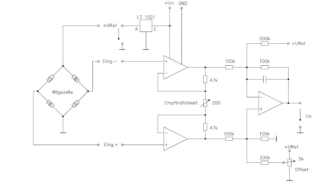

von Timo (Gast)
danke für die Antworten, ich habe mal die Schaltung dür den
Instrumentenverstärker angehängt, vielleicht reicht das.
Ich kann auch die komplette Schaltung anhängen, ist jedoch sehr
durcheinander. Vielleicht eher die .brd Datei (Eagle)?

von Hegy (Gast)
Aus eigener Erfahrung kann ich dir sagen, das das ein schwieriges Thema
ist. An deiner Stelle, so mal als Tip, baue das Ding mit einem fertigen
Instrumentenverstärker-IC auf, z.b. sind die OPA-typen sind da
wesentlich einfacher in der Handhabung und sind intern so aufgebaut, wie
du gemalt hast und sind ebenfalls vom Verstärkungsfaktor frei
einstellbar oder fest eingestellt. Aber damit ist das Thema einfacher zu
handlen.
Probier z.B. mal die Gleichtaktunterdrückung aus. Beide Eingänge direkt
verbinden und dann Spannung draufgeben, mal positiv, mal negativ und am
Ausgang messen. Tut sich da was? Ideal wäre, wenn sich nix tut. Für 80db
Gleichtaktunterdrückung brauchst du Widerstände, deren Verhältnis aus
100k/100k||500k (Wid. am Minus-Eing. des Ausgangs-OP) und
100k/(100k||330k+Poti) nicht mehr als 0.000133 auseinander liegt. Das
ist sehr wenig! Außerdem solltest du überlegen, ob kleinere
Widerstandswerte (alles unterhalb 100k) besser wären bzgl.
Fremdeinstreuung. Große Widerstandswerte machen die Geschichte
störempfindlich.
Dann ist da noch das Thema Zuleitung. Diese wird normalerweise
abgeschirmt und auf die Abschirmung wird vom Instrumentenverstärker ein
Signal gegeben. Geht den so: An den Ausgängen der 2 Eingangs-OPs, also
zw. den 47k und 100k Widerständen jeweils ein R von 22k bis 47k
zusätzlich dran, beide R an einen weiteren OP am +-Eingang dranbringen.
Den Minus-Eingang an den Ausgang des zusätzlichen OPs (nicht inv.
verstärker, ß=1) und den Ausgang auf die Abschirmung geben und die
Abschirmung nirgends an Gehäusemasse verbinden. Nee, ich mal das jetzt
nicht auf, vielleicht mal später.
- Hegy

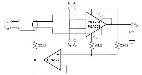

Habe mal in meiner Datenversammlung nachgekukkt, was ich damals so
gemacht habe. Ersma, die Anschlußleitugen zum Meßverstärker waren kurz,
nur ein paar cm. Ich wollte damals den Strom über einen Shunt (0,1 Ohm)
messen, nur das der Strom im mA Bereich lag bzw. auch mal runter bis 50
µA ging. Dann wollen 5µV verstärkt werden, und dazu brauchte ich einen
Verstärker, der exakt mit den Faktor 1000 verstärkt. Dazu habe ich mir
mal die programmierbaren Meßverstärker angekukkt, wie PGA204 und PGA104.
vorteil von diesen Teilen ist, daß die mit einfacher Versorgung
auskommen, also nix mit +Vs und -Vs und GND, sondern nur +Vs und GND und
der Shield Driver kann auch relativ simpel aufgebaut werden, kuxdu
Anhang. Und noch Vorteil ist, daß du den Verstärkungsfaktor von 1 in
10er Potenzen digital! bis 1000 hochschrauben kannst (PGA204). Der PGA
hat Verstärkungsfaktoren im 2er Potenzbereich, also 1, 2, 4, und 8, auch
digital einstellbar. Generell kukk dir mal die PGA-Serie an. PGA =
Programmable Gain Amplifier.
Für den Faktor 200 könntest du Faktor 100 einstellen und nach dem PGA
nochmal fest um den Faktor 2 verstärken, evtl. wegen Störungen nochmal
einen Tiefpaß reinbringen und, falls die Verstärkung nicht passen
sollte, mit dem ATmega automatisch, eben voll digital, den
Verstärkungsfaktor des PGA anpassen. Oder ne Feinmessung dranhängen.
