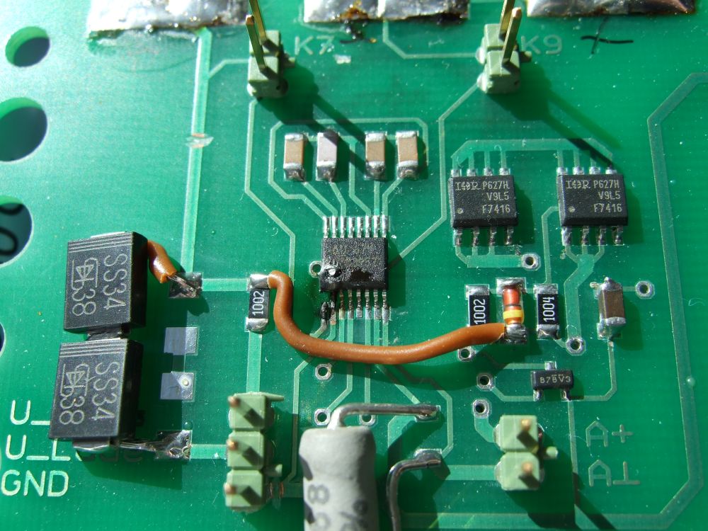

Ich habe einen Akku-Pack mit 4 Li+ Zellen in Reihe entworfen. Der
UCC3957-1 als Schutz-IC.
Bei den ersten Prototypen ging der IC teilweise in Flammen auf, wenn man
die Akkus angebracht hat (Anschlussreihenfolge aus dem Datenblatt wurde
beachtet). Es stellte sich heraus das die Platinen nicht gereinigt
waren. Könnte also sein, dass Flussmittelreste das verursacht haben.
Wenn man Sie vor der Inbriebname gereinigt hat ging es meistens.
Jetzt habe neue Platinen mit der gleichen Schaltung bekommen, dismal
gereigt. Beim Anschluss der Akkus ging alles glatt. Der Pack lässt sich
auch laden und entladen. Ich freute micht schon, dass jetzt wohl alles
geht. Als ich vom Mittagessen zurück kahm, stellte ich fest der IC irre
heiß ist. Ohne das das Ding gelanden oder entladen wurde. Der Pack lag
einfach nur da, ohne das was daran angeschlossen war.
Einen Schaltungsfehler halte ich so gut wie ausgeschlossen, ich hab die
Schaltung mehrfach überprüft. Sie ist auch 1:1 aus dem Datenblatt.
Kennt Jemand den Effekt? Hat jemand eine Vermutung was da schief läuft?
MfG Owz

Sorry hab erst jetzt gesehen das jemand geantwortet hat! Hier
Schaltplan, Layout kommt auch gleich! Nicht über den Komischen
Ladeanschluss wundern. Hängt damit zusammen das der Pack eine
EX-Zulassung bekommen soll.
MfG Owz

Ich entschuldige mich für die deutsche - Ich hatte zu übersetzen ihn mit
google!
Haben Sie schon einmal herauszufinden, was falsch war mit der UCC3957.
Ich habe genau das gleiche Problem :-(
Vielen Dank!
