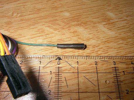

Habe die kontakte von verbindern im 2,54mm Raster genommen, Kabel
aufgequetscht und dann Schrumpfschlauch drüber gemacht. Siehe Anhang.
Kann man auch Löten, funktioniert 1A.
Leider weis ich nicht mehr wo ich die her hatte, habe sie nämlich ohne
Gehäuse bekommen.
Irgendwo habe ich noch einige. Wieviele brauchst Du?
Wenn Du nicht zu viele brauchst, dann für umme + Porto.
Gruß Bastelmensch

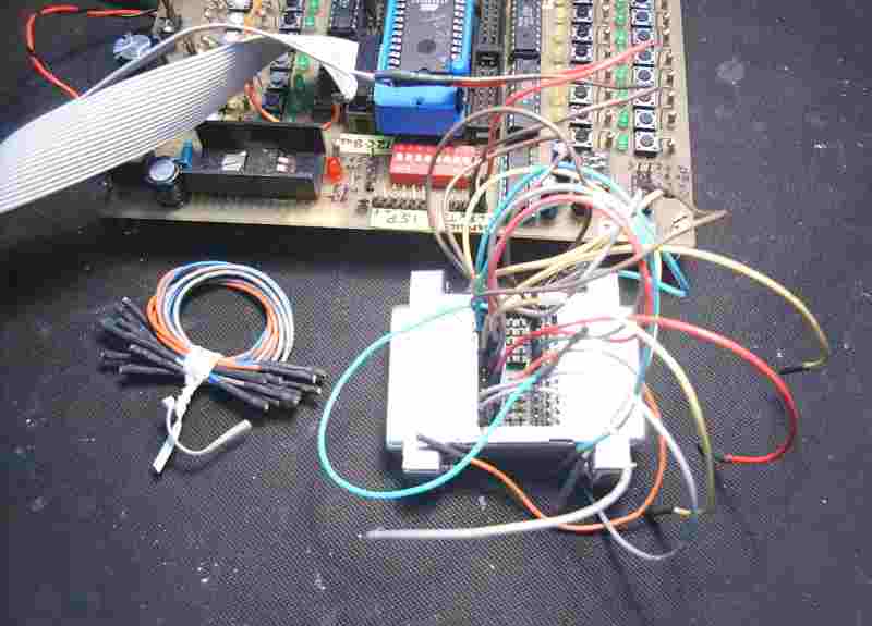

Hallo, ich verwende die Verbindungskabel von solchen Jumperboxen für Sub
D 25.
Die sind ca 15cm lang und funktionieren gut. Wenn sie zukurz sind löte
ich einfach längere Kabel an.
Ich merke grad, die sind garnicht so leicht zu finden, glaub ich hatte
sie damals von Conrad, weiß aber nicht mehr genau...
