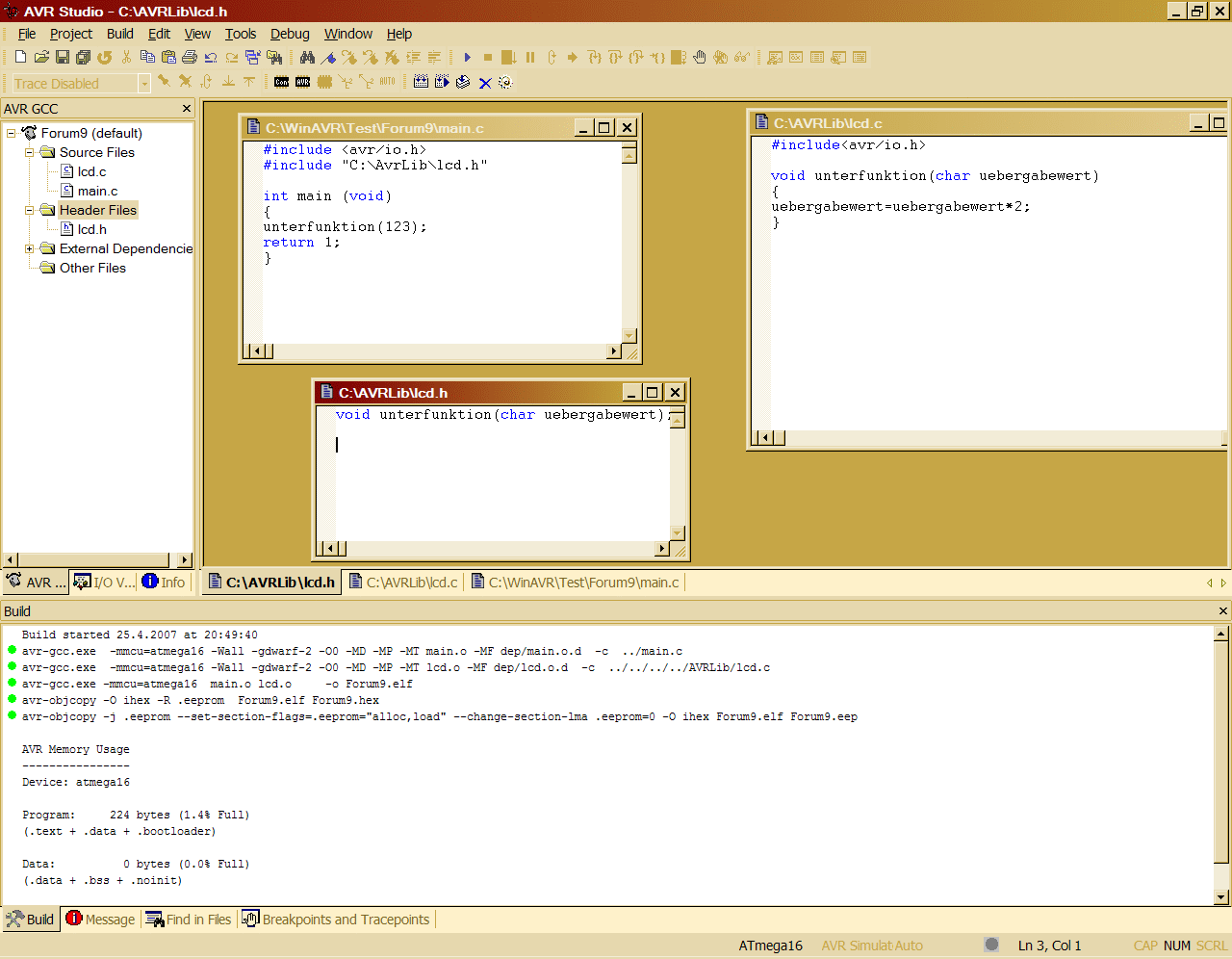

Ich habe ein Programm, wir nennen es "main.c". Im gleichen Verzeichnis
liegt der code für Subroutinen "lcd.c". Jetzt möchte ich Funktionen aus
lcd.c in main.c aufrufen, weil ich nicht den ganzen Code in der main.c
haben möchte. Da erkennt man ja irgendwann nichts mehr. Also habe ich
eine lcd.h Headerdatei geschrieben, die NUR die Funktionsprototypen aus
der lcd.c enthält, sonst nichts, keine includes, kein garnix.
Lässt sich nicht compilieren und ich werd noch mal blöd :)

#548201
> Ich benutze AVRStudio in C (GCC).
OK.
Zu mitmeiseln:
Ich öffne AVRStudio und lege eine neues Projekt an.
Dann kopiere ich dein main.c auf das Projektverzeichnis.
DIe lcd.h und lcd.c könnte ich auch dorthin kopieren, tu
ich aber nicht, da die ja das Zeug für eine allgemeine
Bibliothek haben. Also leg ich mir dafür einen Ordner
an (C:\AVRLib) und kopiere die Dateien dorthin.
Damit habe ich die Situation:
Projektverzeichnis: main.c
C:\AVRLib : lcd.h, lcd.c
Das *.c File, dass mir AVRStudio generiert hat, nehme
ich aus dem Projekt raus (weil ich ja von dir ein main.c
gekriegt habe): Im Projekt-Baum das File mit der rechten
Maustaste anklicken und "Remove File from Project"
Dein main.c muss ich noch etwas abändern, weil ja lcd.h
nicht auf dem Projektverzeichnis liegt, sondern auf C:\AVCLib
Das sieht jetzt so aus
#include <avr/io.h>
#include "C:\AvrLib\lcd.h"
int main (void)
unterfunktion(123);
return 1;
main.c ist damit fertig und kann zum Projekt hinzugefügt
werden:
Im Projektbaum mit der rechten Maustaste auf "Source Files"
klicken. "Ass existing source File(s)" und anschliessend zeige
ich dem AVRSTudio die main.c
Jetzt muss noch lcd.c zum Projekt hinzugefügt werden:
klicken. "Add existing source File(s)" und dem AVRStudio die
lcd.c auf C:\AVRLib gezeigt.
Weil ich gründlich bin, mache ich das Ganze nochmal mit der
lcd.h, diesmal allerdings im Abschnitt "Header Files"
Das Ganze sieht dann so aus, wie im angehängten Bild.
Ich drücke auf F7 um das Projekt bauen zu lassen.
Und voila: alles erledigt
main.c wurde compiliert
lcd.c wurde compiliert
main.o + lcd.o wurden zu einem fertigen Programm zusammengelinkt
