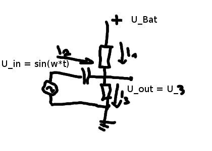

Beide Widerstaende R, Kondensator C
' heisst abgeleitet nach t
U_in = sin(w*t)
I_1 + I_2 = I_3
(U_Bat-U_3)/R + C(U_in-U_3)' = U_3/R
=> R*C*w*cos(w*t) + U_Bat = 2*U_3 + R*C*U_3'
Da passt das was ich erwartet hatte, naemlich
sin(w*t) + U_Bat/2 irgendwie nich.
Was mach ich falsch?

Was soll bei Dir C bedeuten?
Die Impedanz ?
(denk an jwC)
Deine Erwartung bezieht sich auf U3:
U3 = Usin + Ubatt/2
Wie verhält sich denn deine Spannungsquelle Ubatt für
Wechselstrom?
Ideale Spannungsquelle:
ESB mit einzeichnen, dann kommst du vermutl. auf
Ubatt/2
Ich hoffe, es wurde klar, was ich meinte
gruß & good night
C.

Die Kapazität eigentlich.
i(t) = C*u'(t) gilt doch oder?
Ich dachte ich kann das auch ohne komplexe
Wechselstromrechnung rechnen.

ESB? Innenwiderstand?
Gast #548151
Ist doch Wechselstromrechnung. Was rödelst du da mit
Differentialgleichungen rum? Ersetze C durc 1/(jwC), dann klappts
algebraisch.

U-ideal ist:
(2)- R=0 ---- U_quelle ----(1)
Spannungsquellen ausgänge: (1)  und (2)
also beides in reihe
Hatte stichwort ESB (ersatzschaltbild) angedeutet.

Da das alles lineare Bauelemente sind, sieht das
Wechselstromersatzschaltbild genauso aus wie bei Gleichstrom. Um das
Rechnen mit phasenverschobenen Spannungen/Strömen zu erleichtern, führen
wir komplexe Zahlen ein. Dabei setzt sich der komplexe Widerstand Z aus
einem Wirkanteil R und einem Blindanteil X gemäß Z = R + jX zusammen. Xc
= -1/(wC) und Xl = wL gelten für Kondensator und Spule. Somit gilt nach
Kirchhoff für den Knoten (wie du schon richtig erkannt hast)
Mit
ergibt sich obiger Ausdruck. Natürlich kann man die Aufgabe auch mittels
Differentialgleichungen lösen.
