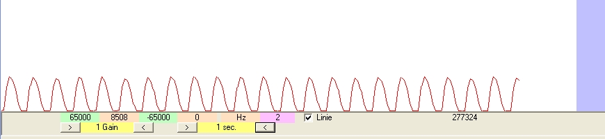

Gast #548848
Hallo  Uhu Uhuhu,
nein habe die Sache bisher nicht weiter verfolgt,
bin an den Vorbereitungen für die Digitalen Filtern dran.
Leider habe ich nur ein Multimeter, und muß deshalb alles schichtweise
aufbauen und auch verbessern(4fach messen je Wert).
Meine Soundkarte(Uralt) gibt was sinusartige ab 7Hz aus, ab ca. 15Hz
kann ich es gebrauchen.
Das Bild zeigt einen 25Hz Sinus (teilweise, noch schlechte Fototechnik))
- von der Soundkarte
- über den ADC vom MSP430F2013 ( 4fach gemessen Mittelwert )
- zu einem zweiten µP (Propeller) (Quarz, triggern ++)
- über RS232 zum PC
- über VB6 auf den Monitor
Aber wenn Du möchtest, Warum?
Dirk
