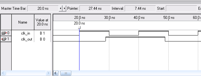

OP #548748
So, jetzt habe ich es mal so gemacht:
library ieee;
use ieee.std_logic_1164.all;
entity clk_devider is
  port(  clk_in : in std_logic;
      clk_out : out std_logic);
end entity clk_devider;
architecture arch of clk_devider is
  signal merker : std_logic := '0';
begin
  process (clk_in) is
  begin
    if(clk_in'event and clk_in = '1') then
      if(clk_out = '0') then
        merker <= '1';
        clk_out <= '1';
      elsif (clk_out = '1') then
        merker <= '0';
        clk_out <= '0';
      end if;
22
    end if;
23
  end process;
24
end architecture arch;
Im Anhang ist das Simulationsergebnis, was erstaunlich gut mit meinem
Oszillogramm übereinstimmt (was die Phasenverschiebung betrifft, nicht
die Pulsform).
Jetzt mal noch eine Frage:
Die beiden Takte sind ja nun Phasenverschoben. Ist das nun ein Nachteil,
wenn ich beide benutzen möchte?
Beispiel: Ich kann mit dem 50 MHz Takt sozusagen die ADC starten und
gleichzeitig mit ihm auch das Ergebnis der letzten ADC abholen, weil ja
9 ns Verzögerung ins Land ziehen, bis überhaupt der ADC Takt (die 25
MHz) am FPGA Pin erscheinen. D.h. ich habe 9 ns Zeit die Daten zu holen,
und dann noch einen 50MHz Takt, mit dem ich Daten wie auch immer
verarbeite, und dann geht das Spiel wieder von vorne los.
Ist halt wieder eine Praxisfrage, aber ist es legitim diese 9ns
Verzögerung auf diese Art und Weise auszunutzen?
Maik
#548834
@ Maik Ritter
Ein wenig aufwändig. Das geht einfacher.
library ieee;
begin
  process (clk_in) is
  begin
      merker <= not merker;
    end if;
  end process;
  clk_out <= merker;
JAIN. Am besten ist, wenn du für sämtlich FPGA Operationen den 50 MHz
Takt nimmst und nur die 25 MHz an den ADC ausgibst.
Naja, eine etwas krude Formulierung. Das sollte man eher so formulieren.
Du hast 9n mehr Hold-Zeit, als der ADC ohnehin schon hat (weil er seinen
Takt 9n später bekommt).
JAIN. Hier geht es soweit. Aber in der anderen Richtung (Daten zum ADC
schreiben, wenn das möglich und sinnvoll ist) kann man sich in Knie
schiessen, wenn nämlich Daten un Takt in die gleich Richtung laufen.
Dann sieht der ADC den Takt nämlich zu spät.
MFG
Falk
OP #549396
Hallo Falk!
Mal wieder Danke für die guten Antworten!
Okay, sehe ich ein. Naja, das "bessere" Design kommt dann wohl mit der
Zeit.
Darüber hatte ich auch schon nachgedacht. Super, dass ich bei meinen
Gedanken nicht total auf dem Holzweg bin.
Zum Glück muss nichts an den ADC gehen. Nur der Takt, und dann die Daten
zum FPGA.
Maik
