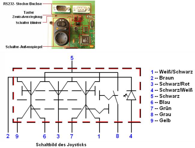

ich muss durch einen außenspiegelschalter (Joystick) von einen
unbekannten fahzeug einen Außensiegel steueren. das Thema meines
Projektes ist LIN-Datenbus.
das Problem liegt daran dass dieser Joystik komische werte ausgibt, das
lässt sich nicht einfach in der Microcontroller abfragen. was der
Joystick ausgibt habe ich gemessen und in folgende Tabelle
zusammengefast:

-problem jetzt in der controller macht kein unterschied zwischen Mittel
position und Links. das wert 0,67 wird als High bewertet, was im normal
fall als Low bewertet muss.
-Unten und Recht funktionieren wunderbar
Frage:
hat jemend nein idee wie kann ich das problem beheben?

der Joystick ist mit Pins A0,A2 und A3 des controller angeschlossen
von M.sadi (Gast)
hier noch ein Bild

das Problem die ausgänge des Joysticks sind mit normale I/O Controller
pins angeschlossen !!

Kann es sein , das du die gemessenen Spannungspegel über die internen
Dioden des AVR holst?
Wie sind die Pegel, wenn du den Schalter ohne die restliche Schaltung
misst?
Zum anderen gibt das Datenblatt des AT90CAN128, daß bis max. 0.2*Vcc als
LOW interpretiert wird, es sollte bei dir eigendlich keine Probleme
geben.
Haben die restlichen Pins des Joystickschalters irgendwelche pull-up
oder pull-down Widerstände, bzw. sind sonst irgendwo angeschlossen?

von Castlerock (Gast)
und wo sind die PullDown-Widerstände??
sonst floaten deine eingänge wenn nix gedrückt ist, und mann lest nür
noch mist.
Also:  3 Pulldownwiderstände an deine uC pins A0, A2, A3
von M.sadi (Gast)
>misst?
ich habe die pegeln ohne restlische Schaltung gemessen
ich habe jetzt gerade aber mit die Schaltung gemessen das eizige
unterschiede ist das die 0,67 in der oben beschriebene Tabelle mit dem
wert 0,89V geändert. aber trozdem 8,9 ist noch nicht die 0,2*Vcc.
ich habe das teil abgebaut und ist ein widerstand drin gelötet, das ist
für der Leuchtdiode gedacht.
>Ich werd mir am we mal den Schalter vornehmen, ich hab so einen noch in
>der Garage rumliegen...(...schöne Grüße an Opel ;-)
danke dir mindestens weiße ich jetzt von welschen Fahrzeug ist der
Schalter kommt.
von M.sadi (Gast)
ich habe dass schon gemacht sonst funktionieren zwei bewegungs
richtungen nicht
Rechts und Unten laufen sehrgut.
von M.sadi (Gast)
ich glaube ich habe das fehler etdekt
ich habe an den Pin A2 kein Pullup widerstand gebaut ich habes vergessen
sehe Schaltplan!
danke euch alle
von Christian R. (supachris)
Der Schalter ist in so gut wie jedem Opel zwischen 1993 und 2003
verbaut. Da findest du auch die Innenbeschaltung...auf meinem Astra
Schaltplan steht sogar, welche Kontakte geschlossen sind, wenn man die
einzelnen Richtungen drückt.
Z.B. hier: http://www.skandia-sauna.de/astra/
