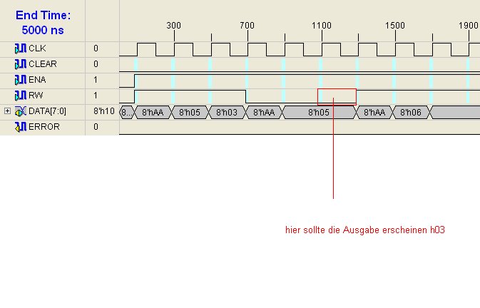

Ich probiere 2 Bytes parallel einzulesen (auf Clock getaktet), wenn die
Werte der beiden dem entsprechen, was ich erwarte, möchte ich auf die
gleiche Leitung ein Byte ausgeben, welches beim nächsten Clock vom µC
eingelesen werden soll. Die Simulation geht aber bis zu dem Punkt, wo
ich die 2 Bytes eingelesen habe und wo das Byte ausgegeben werden soll,
ist alles vorbei. Mach ich was falsch mit dem "inout"? Zum Anfang
initialisiere ich die Leitung als T-State:
DATA : inout STD_LOGIC_VECTOR(7 downto 0);

Auf deinem Screenshot sehe ich aber noch, dass die Simulation
weiterläuft.
µController-seitig hast du den Bus auch auf HIGH-Z gesetzt? Ich würde
dir vorschlagen den Tristate-Bus folgendermaßen zu beschreiben:
signal WriteEnable : std_ulogic;
signal WriteData   : std_logic_vector(7 downto 0);
signal ReadData    : std_logic_vector(7 downto 0);
als Concurrent Statement:
DATA     <= WriteData when WriteEnable = '1' else (others => 'Z');
ReadData <= DATA;
Danach nur mehr mit Write/ReadData und WriteEnable arbeiten, so hast du
eine saubere Beschreibung des Tri-States.
Gibt der Simulator Meldungen aus?

Das Problem besteht hauptsächlich darin, dass ich in einem
"Write-Zustand" zuerst aber 2 Bytes einlesen muss und erst auf die
Leitung beim 3ten Byte schreibe und danach diese Leitung wieder als "in"
haben muss.
Clk'event -> Byte_1 (DATA ist in)
Clk'event -> Byte_2 (DATA ist in)
Clk'event -> Byte_3 (DATA ist out)
. jetzt muss DATA wieder als "in" fundieren...
