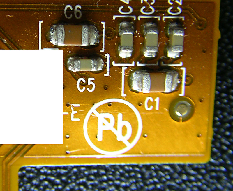

ein Prototyp ist nach langer Arbeit fertig geworden und soll dem Kunden
vorgestellt werden. Dieser Prototyp nutzt u.a. ein spezielles Modul,
welchen über dessen Folienkabel (FPC) angeschlossen ist. Ich möchte
vermeiden, dass der Kunde weiß, von welchem Hersteller dieses Modul ist
(wg. abkupfern meiner Idee). Leider ist das Folienkabel (FPC) des Moduls
mit dem Hersteller und Artikelnummer beschriftet und ich bekomme die
Beschriftung nicht ab:
Spiritus, Benzin, Universalreiniger und Pinselreiniger zeigen keine
Wirkung auf die Beschriftung (zum Glück auch nicht auf die Folie).
Hat jemand eine Idee, was ich noch probieren könnte? Siehe auch Foto:
Die Beschriftung ist weiß und zeichnet sich erhaben von der Folie ab.
Danke
G.

#548901
Die Platine IST das Folienkabel.
Ich denke mal, das wird nur mechanisch gehen, d.h die Druckfarbe
vorsichtig mit einem Skalpell herunterschaben. Diese
Silkscreen-Aufdrucke sind ziemlich widerstandsfähig, da sie Lötbad/-ofen
und die Reinigungslösungen aushalten müssen.
Gruss
Jadeclaw.

Gast #549179
Das Material der flexiblen Leiterplatte ist Polyimid, Handelsname
Kapton(R):
http://www2.dupont.com/Kapton/en_US/index.html
Was den Bestückungsdruck betrifft, würde ich mal bei Lackwerke Peters
reinschauen: http://www.peters.de/ die haben unter anderem auch
Spezial-Stripper zum Entfernen von bereits ausgehärtetem Lötstopplack
und zum Entfernen von Bestückungsdruck im Programm. Kann natürlich sein,
dass der nur in Großgebinden verkauft wird.
Dass der weisse Bauteilaufdruck mit einem Skalpell nicht runtergeht,
kann ich mir aber nur schwer vorstellen. Rasierklinge oder Skalpell ist
sicher wesentlich härter als der Lack oder der Aufdruck. Abschaben mit
scharfem Werkzeug wäre meine Methode.
Grüsse, Andy
Gast #550160
mechanisch habe ich schon alles versucht (auch Glasfaserpinsel) und auch
erhitzen - bringt leider alles nix. Die Farbe haftet wie Sau ...

Gast #550591
Der Siebdruck ist mit hoher Wahrscheinlichkeit mit 2-Komponenten Farbe
ausgeführt. Die lässt sich (wenn überhaupt) nur mit Kratzen bei
gleichzeitiger Erwärmung (z.B. Lötkolben) oder einer schweren chemischen
Keule wieder entfernen.
In Abbeizern ist oft Methylenchlorid, noch härter geht DMF oder DMSO
ran.
Das Zeug fällt allerdings imho unter Gifte und ist nicht frei
erhältlich.

Gast #551053
Ich hab zufällig grad ne alte Festplatte hier die auch so eine
Folienplatine drin hat und bin dem Aufdruck mit nem Skalpell zuleibe
gerückt. Wie es aussieht ist die weisse Farbe nochmal überlackiert
(zusammen mit der ganzen Folie). Wenn man durch diese Schicht erstmal
durch ist geht auch die Beschriftung ab. Man muss schon ganz schön
schaben um da ranzukommen aber es geht. Hab leider keinen Dremel hier,
sonst würde ich es auch mal damit versuchen. Geht bestimmt wesentlich
schneller aber man muss auch vorsichtiger sein.
bye
Frank
