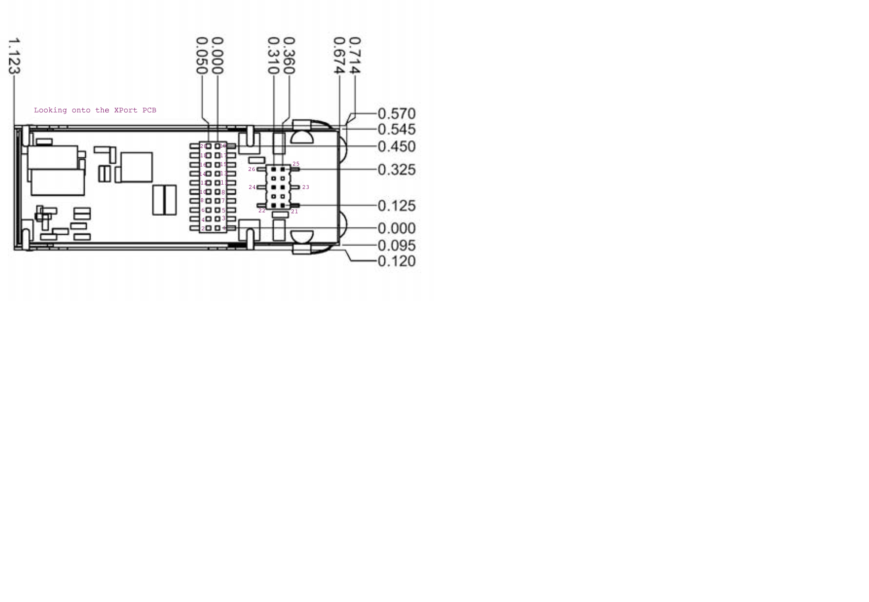

von Hans Hein (Gast)
Meinen XPort AR (ohne Eval) habe ich bei wantronix.de (D!) bestellt. Der
kommt in einer luftdicht verschliessbaren "Schuhputz"-Dose, so dass man
das gute Teile auch durchaus laenger stabil lagern kann. Leider ist das
datasheet etwas ungenau was die Pinbelegung betrifft. Auf der Platine
gibt
es auch keinen der ueblichen Hinweise. Angehaengt ist ein
Bild zu einer Anfrage, das zu Lantronix gegangen ist. Bisher habe
ich ausser Pressemeldungs-"spam" (als Reaktion ARGHHH!) von denen noch
keine Anwort. Hat jemand eine Idee, ob die im Bild rot eingefuegte
Numerierung stimmt?
Danke, Hans
