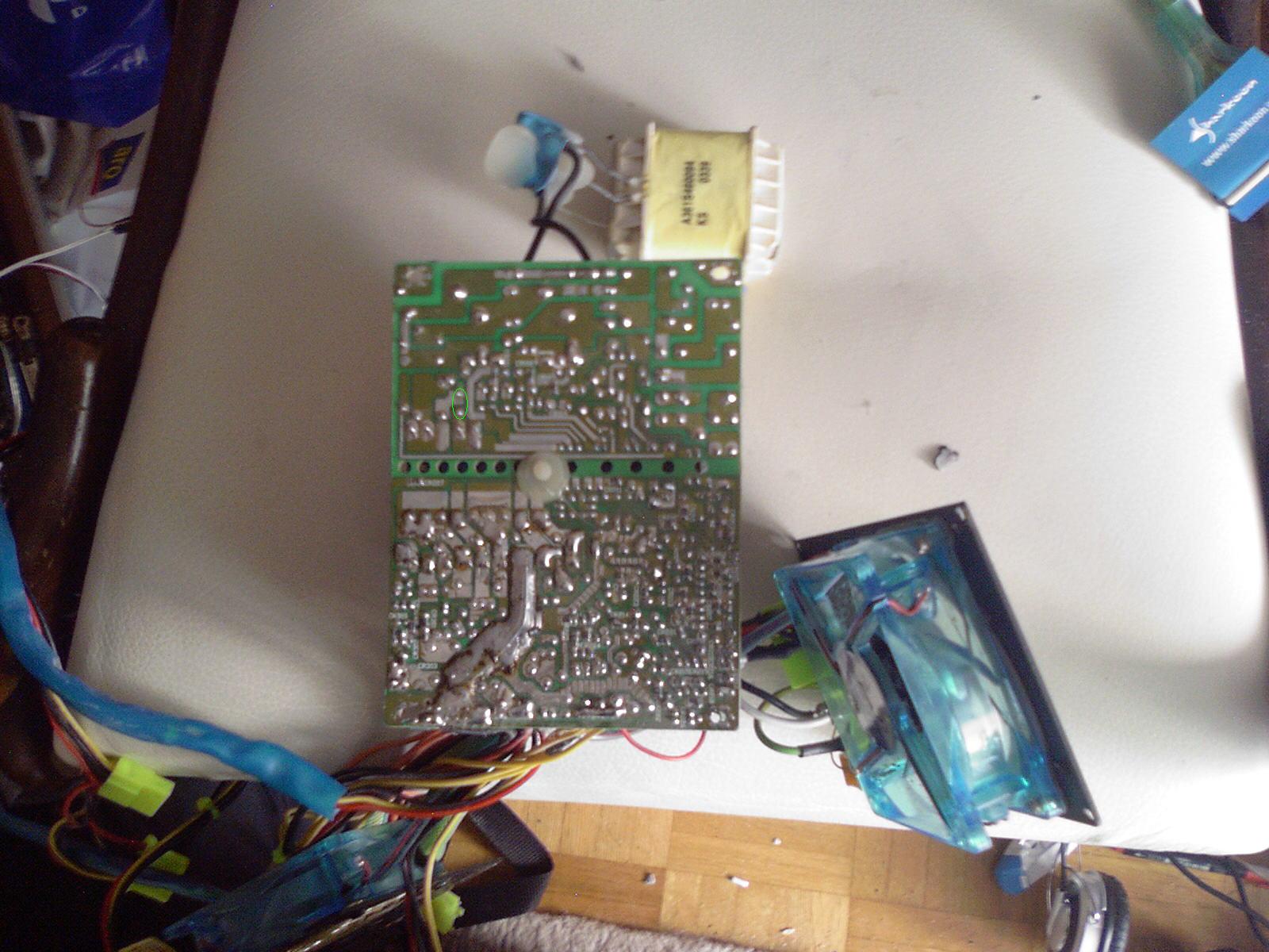

Ich hab ein Problem mit meinem alten Lvicom Visible Power 550 W NT das
ich jetzt ca 2 monate nicht in Betrieb hatte weil ich einen komplett
neuen Pc besitze und nun aber den alten auch wieder auf Fordermann
bringen will. Da die Garantie eh abgelaufen war hab ich mir gedacht ich
kann ja mal den Schmutz von 2 Jahren Betrieb entfernen. Als ich das

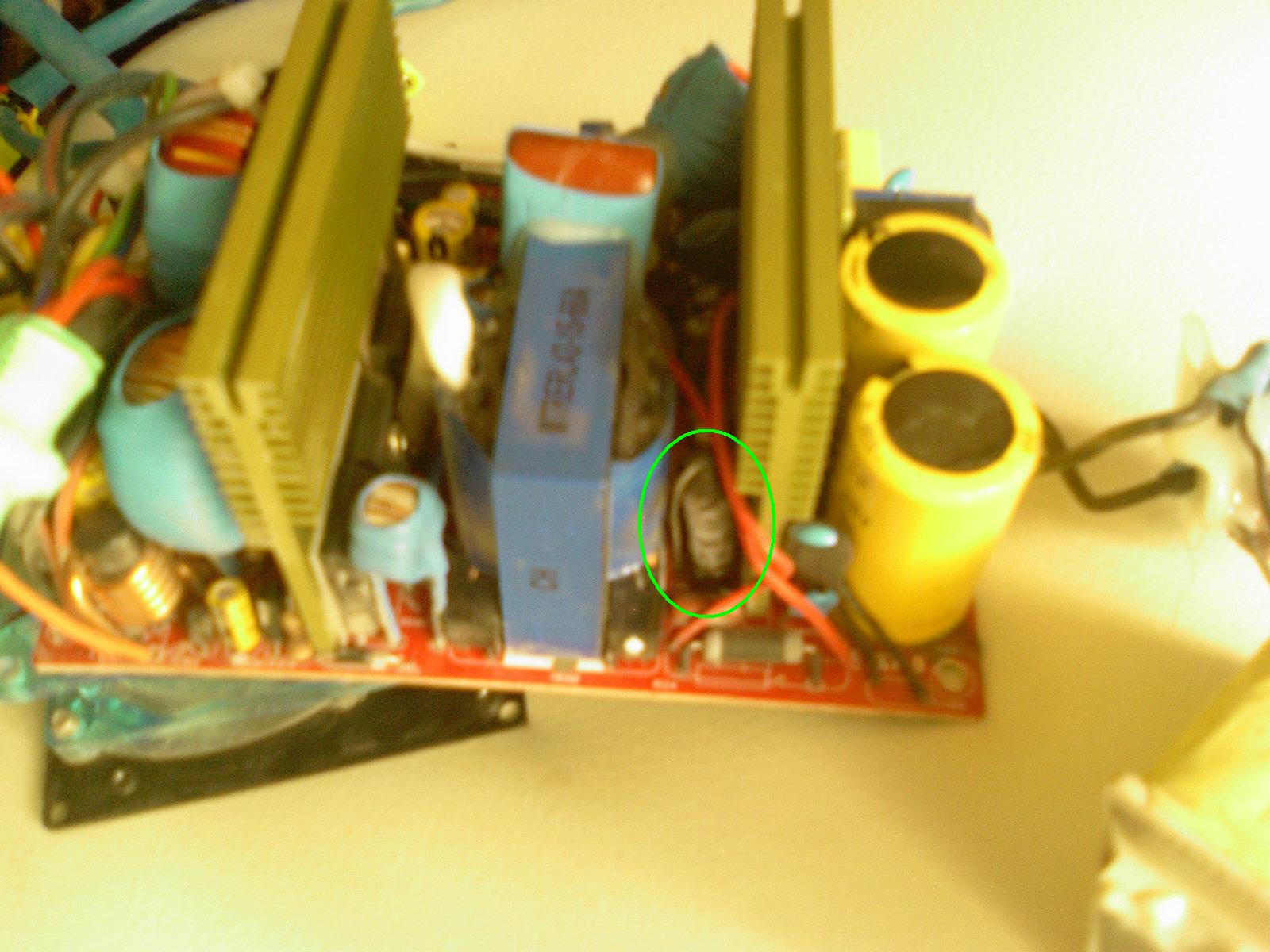

gemacht hab ist mir aufgefallen das mir ein paar schwarze Bröckel
entgegen gekommen sind die sind von einem Widerstand ( bezeichnet als
R105 auf der Platine ). Die verkohlte / bzw brüchige Umantlung war
leider total aufgelöst also konnte ich nichtmehr sehen was das für ein
wiederstand ist. Leider weiß ich auch die Genaue Funktion des Bauteils
nicht da der gesammte aufbau nur außerst dürftig beschrieben ist und
auch einige Teile und merkwürdige Verkablung in die ihre führt. Leider
finde ich bei google keinerlei Schaltplan und ich weiß auch nicht wie
stark der Widerstand beschädigt ist da das NT vor ca 2 monaten noch
einwandfrei ging ( mit außnahme der Lüftersteuerund die Lüfter drehten
manchmal auf vollen Touren und manchmla nur ganz wenig das hat es am
Anfang allerdings nicht gemacht ).
Mein Problem ist jetzt die Frage muss ich das Ding ersetzen und wie
könnte ich von einem möglicherweise defekten R den Wert Rausbekommen und
ab wann ist so n Dink kaputt momentan sieht man scheinbar die
Kohleschicht die Spiralförmig im inneren ist. Das verkohlte Zeug bzw
brüchige sah aus wie Schrumpfschlauch. Am umligenden zeug sind keine
Schäden usw zu erkennen auch keine Hitzespuren.
Wie gefährlich wäre es das Nt mit dem R weiter zu betreiben kann da mehr
beschädigt werden ?
Gruß Andreas

Anscheinend sitzt der Widerstand im Primärteil des SNT.
Er könnte die Funktion haben, die Anlaufspannung für das PWM-IC
bereitzustellen. Wenn er durchgebrannt ist, dürfte das Netzteil nicht
anlaufen.
Aber ohne Schaltung läßt sich halt nur raten.

Durchgebrannt sieht er nicht aus nur die Außenhülle ist abgeplatzt und
auch absolut zerbröckelt. Danke für deine Hilfe hab mir fast gedacht das
das ohne Schaltplan nicht gut festzustellen ist.

Also wenn der Widerstand nicht durchgebrannt ist, kannst Du ihn auch
drin
lassen.

Schrumpfschlauch würde ich bei nem angekokelten Widerstand nicht
empfehlen. Es ist davon auszugehen, dass das Ding auch später sehr heiss
wird. 1. nützt dann der Schrumpfschlauch nix , 2. wird die Kühlung
dadurch nicht besser, 3. stinkts, 4. kann es vielleicht auch noch weiter
kokeln.
Wenn der Widerstand ok ist drinne lassen ansonsten austauchen.
