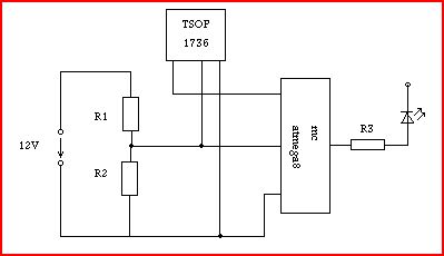

ich bin gerade dabei meine erworbenen Kenntnisse aus der Eletronik
einmal praktisch anzuwenden. Leider funktioniert das schon bei den
einfachsten Schaltungen nicht. vielleicht kann mir ja jemand einen Tip
geben woran das liegt.
Was ich machen wollte ist ganz einfach. Über eine 12Volt
Gleichspannungsquelle soll ein ATmega8 und ein TSOP 1736 sowie ein LED
bettrieben werden. Über einen Spannungsteiler fällt ca. 5 Volt an R2 ab.
Bei drücken einer Taste auf einer fernbedinung empfängt der TSOP das
Signal und der Mikrocontroller schlatet die LED an oder aus.
Bekannte Werte sind:
Stromaufnhame des
Atmega8 I=3.6mA
TSOP= 1mA
Gesamt: 4.6mA
nun leg ich R1 auf 1K fest und es fallen 7Volt ab
somit ergibt sich ein strom von 7mA. D.h. genug für die Schaltung und
das an R2 2.4mA abfallen müssen.
Also wird R2=2.1K gewählt.
R3 ist ein Poti damit ich die LED so einstellen kann wie ich will. Die
LED ist an pos.12V angeschlossen.
Wenn ich nun die Schatltung aufbaue ist die erforderliche Spannung um
die 1-2Volt. Und damit kann natürlich nichts funktionieren. Verändere
ich die Widerstände so das 5Volt an R1 anliegt leuchtet meine LED
dauerhaft.
Bei beiden weis ich leider nicht woran das liegen kann.
Schon mal vielen Dank für die Hilfe
Kevin
P.S. Schaltung im Dateianhang; Mein Code in Bascom sieht wie folgt aus:

Au weia ;) Schneller kriegt man seine Chips nicht kaputt.
Kauf dir einen Spannungsregler.
uA 7805 oder sowas. 100nF Kondensatoren
an Ein/Ausgangsspannung nicht vergessen.

Also schon mal zur Hardware:
Vergiss den Spannungsteiler als Spannungsversorgung für ICs. Da gehört
ein Längsregler (7805) in die Spannungsversorgung. Einfache Beschaltung
aber auch bei sich ändernder Last eine nahezu konstante Ausgangsspannung
(was bei einem Spannungsteiler nicht der Fall ist).

Ob die Hardware ansonsten richtig beschaltet ist kann man ohne Angabe
der Pin-Nummern nicht sagen. Für gewöhnlich macht man bei den Atmels
aber noch ein RC-Glied am Reset-Pin (R gegen VCC, C gegen GND) und einen
100nF Keramik-Kondensator zwischen VCC und GND so nah wie möglich am µC.

>R3 ist ein Poti damit ich die LED so einstellen kann wie ich will. Die >LED ist
die LED ist falsch beschaltet. Einmal ist sie falschrum, die Anode
gehört an +, zweitens darf sie nicht an 12V, weil im ausgeschalteten
Zustand dann 12V - Uf der LED (rund 2V) = 10V am AVR-Pin anliegen würden
und das ist nicht zulässig -> Datenblatt des AVR!
Die falsch gepolte LED überlebt das übrigends auch nicht, die
Sperrspannung einer LED beträgt nur ca. 5V.
Ein Poti als R3 hat den "Vorteil", daß man damit LED und AVR schnell in
den Halbleiter-Himmel schickt, wenn man versehentlich den Wert zu klein
einstellt...
Der Rest wurde ja schon erklärt.

Noch etwas, warum es mit einem Spannungsteiler nicht klappt:
Du hast einen Spannungsteiler, an dessen unterem Widerstand ein weiterer
Widerstand, nämlich der Deiner Elektronik parallel liegt. Wenn die
Elektronik etwas tut, dann zieht sie z.B. mehr Strom und wirkt wie ein
kleinerer Widerstand. Das verändert natürlich die Werte der
Teilspannungen an deinem  Spannungsteiler!
Bei wechselnder Belastung muss also eine Stabilisierung her und dazu
hast Du die nötigen Tipps schon erhalten ..
