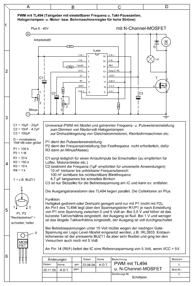

von gast (Gast)
ja es gibt ein ic den TL494
von gast (Gast)
du kannst ein tl494 benutzen da kannst du frequenz und tastverhältnis
mit potis einstellen
