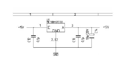

hallo
kennt jemand einen Spannungsregler, die einen spannungswert von 13,4v am
ausgang gibt.
oder  wie kann ich meinen 12V Spannungsregler um 1,4V erhöhen? ich habe
einen Diode an den GND angeslossen ich könnte damit nur um 0,5volt
erhöhen.
danke
Gast #551278
ich hätte gerne wissen warum könnte ich die Spannungs mit hilfe einen
Schutzdiode nur um 0,5V erhöhen, Theoritisch sollte um 0,7V erhöht
werden, ich habe jetzt 2 Dioden passiert nichts die Spannung bleibt
12,5V also wie bei eine Diode.
woran liegt das? ist das normal?

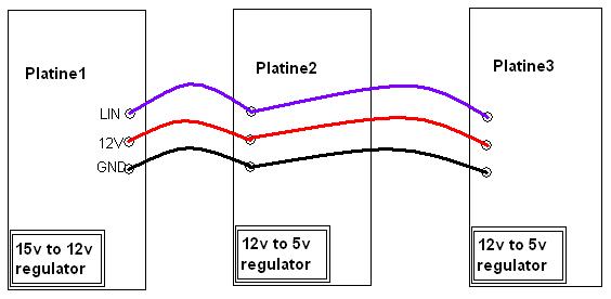

Gast #552428
ich habs ohne spannungsregler probiert, es funktioniert ich kann jetzt
die gewünschte spannungspegel messen. aber gabe es leider noch einen
problem.
zu verdeutlichen habe ein schaltbild für mein system skizziert. es geht
um einen LIN-Bus netzwerk, besteht aus 3 knoten. es funktioniert
wunderbar.
nur ich habe am lIN-bus leitung kein 12V spannungspegel gemessen sondern
11V. und hätte gerne diese 12V messen. das war mein ziel.
in der Datenblatt des LIN-Transceivers steht dass die lin-bus pegel =
0,9*Vcc
Vcc bei mir ist 12V daraus kann ich nur die 11V am LIN-Bus messen. ich
musste dann die eingangspannung ungefähr 1,4V erhöhen damit ich 12V
messen kann. momentan kann sogar 12,2V am leitung messen das finde ich
gut.
Problem jetzt liegt an der Spannungsregler in der zweite Platine. durch
die spannungserhöhung wurde erhitzt mann kann nicht mer anfassen. das
naturlich nicht schön. wie kann ich dass problem beheben ohne die
spannungsregler zu tauschen?

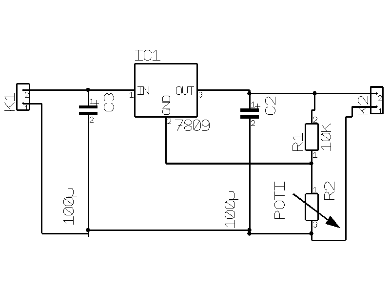

#552468
Also 13,4V Klingt verdammt nach Akkulader 12v Bleigel wenn es auch 13,7V
sein dürfen wäre hier der PB137 dein Ic (Kondensatoren nicht vergessen
standart wie bei der 78XX Serie. Andere Möglichkeit: du baust einen
Spannungsteiler auf die Ausgangsseite des 78XX mit einem Poti gegen
Masse den GND vom 78er ziehst du dann mit übers Poti etwas hoch so 1,4V
dann hast du deine 13,4 V wenn die Eingangsspannung hoch genug ist
(siehe oben)
Jochen
