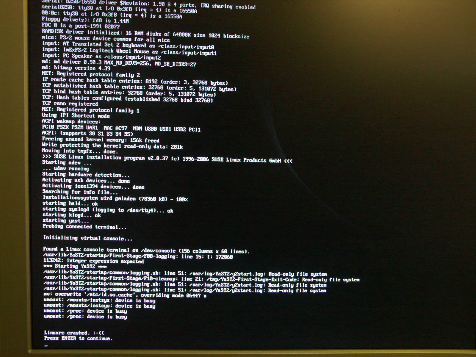

OP #552417
Hm... Ich sags mal so:
Es hätte ja DVD draufstehen können. gg
Ich hab das jetzt mal probiert und schon verpfuscht.
Hab als erstes die win parti defrag und dann linux versucht zu
installieren.
Die inst hat denn de eWin partition verkleinert.
Bei den Komponenten hatte nur so viel ausgewählt,daß er mir anzeigte
daß der Platz noch reicht.
Reichte aber nicht :-(
Jetzt ist Linux crashed :-(((
Ich hab dann so ca 20GB Daten auf der Winparti gelöscht
und wieder defragmentiert.
Habe es nochmal versucht,aber er hat ja jetzt ne Partition und
will diese nicht vergrößern.
Was muß ich nu tun? wie lösch ich linux wieder und bring ihn dazu
die partition zu vergrößern? wie geht das von hand?
Gruß Andi
Ps
Hab noch ma Glück gehabt,daß ich ned ne Salamischeibe rein hab :-)))

OP #552634
Nun gut, bin drüber weg ;-)
Das Linux kackt mir beim hochfahren ab. also die distri.
der kernel wird noch geladen.
kann ich mit win die partition neu formatieren obwohl der bootloader
(GRUB?) schon installiert ist?
oder mach ich mir damit mein ganzes system hinüber weil der bootloader
zugriff auf eine Linux partition braucht?
danke im vorraus
Andi
Gast #552637
Sinnvoll ist (oft)
ein Blick in die Hardware-liste:
  da steht die hardware, die unterstützt wird.
Gab es früher bei SUSE vermutl. bei anderen auch.
Bei Abstürzen/schw. Bildschirm (KNOPPIX)
kann man beim booten auf dem Bildschirm eine
Info zu funktionstasten finden, die dann andere bootparameter zulassen,
um zB SCSI zu deaktivieren - oder was-weis-ich.
Die "Modi" anschauen or probieren - hilft oft, nicht immer, ;-(.
Ich konnte dadurch die Daten meines Bildschirms angeben - damit lief
KNOPPIX bei mir (live-CD).
Automatisch bekam ich sonst einen
  schwarzen Bildschirm
Bei einem anderen Rechner war es die Ethernetkarte, ...
Gast #552639
Anregung:
Du kannst beim booten
  step-by-step
vorgehen: ggf. findest Du die Hardware, bei der der rechner
stehenbleibt.
Der kernel scheint ja zu funktionieren.
wenn du jetzt an den Partitionen herum hantierst wird es mit einem
Hänger bei Grub enden und dann geht bei dir gar nix mehr :)
Mal so als gut gemeinter Rat: beschaff dir Partition Magic (NUR die
DOS-Version)! Mach dir dann mit Nero eine bootbare CD oder DVD, starte
PM von dort und Teile dir deine Partitionen wie unter Windows gewohnt
(was die Oberfläche betrifft) ein NOCH BEVOR du die Installation von
Linux startest!
Auf diese Weise kannst du auch wieder Partitionen leicht entfernen.
Alternativ geht das auch gut (manchmal sogar besser) mit einer Knoppix
CD, aber da sehe ich bei dir derzeit schwarz!
Eine nicht vollständige (abgebrochene) Installation unbedingt wieder
löschen (alles andere bringt neue Probleme)!
Wenn du XP installiert hast bleibe beim XP Bootmanager und weise
OpenSuse an den Bootmanager in die Root-Partition zu kopieren. Dann
funktioniert nach dem ersten Neustart erstmal alles wie gewohnt.
Anschließend liest du mit einem kleinen Kniff den Bootblock deiner
Root-Partition als Datei aus und schreibst einfach den Dateinamen mit in
deine BOOT.INI.
Grub wirst du aus dem MBR nur los durch "FDISK /mbr" (eine Windows 98
Startdiskette oder CD erledigt das für dich). Dann musst du allerdings
danach in der Rettungskonsole den XP Bootmanager wieder herstellen
(ansonsten bleibt dein Bildschirm schwarz :)).
Noch ein gut gemeinter Rat: lass nicht OpenSuse deine Festplatte in
Partitionen einteilen, sondern wähle die erweiterte manuelle
Installation (und schau mal in dein "Kofler Buch" rein, da steht das
bestimmt alles drin). Um mal OpenSuse zu testen reichen 5 bis 10 GByte
aus. Lass OpenSuse das Home-Verzeichnis nicht auf eine andere Partition
auslagern (das brauchst du noch nicht), bestimme selber, welche
Partition (frei oder bereits mit EXT3 formatiert) für deine
OpenSuse-Installation herhalten soll.

Also,
ich hab die installation neu gestartet und die partitionen bis
auf die win parti gelöscht. Dann hab ich die partition der win parti
verkleinert so daß für linux 31 GB zu Verfügung stehen.
Danach hab ich die auomatische installation durchlaufen lassen.
Das ging reibungslos bis zum Neustart des Systems.
Suse linux fährt hoch bis:
(ich tipp mal vom black screen ab)
Found a Linux console terminal on /dev/console (156 columns x 60 lines).
*** Starting YaST2 ***
umount: /: device is busy
umount: /mounts/instsys: device is busy
umount: /proc: device is busy
Linuxrc crashed. :-((
Press ENTER to continue.
und wenn ich enter drück passiert nix.
hoffe ihr habt noch tips.
nette Grüße
Andi

sieht mehr nach einem Problem mit grub aus ; starten kannst du die
Installation auch durch booten von der DVD (erst mal normale
Installation auswählen bis zum Punkt Neuinstallation, dann wählen
"vorhandene Installation starten" (oder so ähnlicher Wortlaut)

Also die
installation bricht ab mit
waiting for device /dev/hda6 to apear .......
linux crashed :-((
ich kann schon mit dvd booten.
nur wie kann ich da auf die Laufwerke zugreifen.
alles was ich anklick kommt daß ich keine premissions hab. hm.
was ist da zu tun? irgendwie einloggen? wie geht so was?
danke im voraus schon mal
gruß andi.

einfach die Installation wie ich sagte nochmal starten und im Menüpunkt
"Neuinstallation" dann vorhandene Linux-Installation booten ; linux
sucht dann auf deiner Festplatte nach einer bootbaren Partition;
bei dir ist das passiert wovor ich gewarnt hatte; deine Linux-Partition
stimmt nicht mehr mit der überein, die Grub annimmt
root pw hast du ja sicher bei der Erstinstallation vergeben ;)
(beim Finden von Partitionen hilft Knoppix weiter)

Lass mal die Live beiseite, das bringt hier nix. Wenn du mit der
OpenSuse 10.2 DVD bootest läuft das doch folgendermaßen ab:
einfach Return drücken, Linux klappert die Hardware ab und dann kommt
nach dem Satz "Found a Linux Terminal" der Wechsel in den graphischen
Screen. Es erscheint die Sprachauswahl und dann die Lizenzvereinbarung.
Danach kommt der Installationsmodus mit folgenden Optionen
- Neuinstallation
- Aktualisierung
- weitere Optionen
klickt man auf weitere Optionen erscheint
- Reparatur des installierten Systems
- installiertes System starten
genau der letzte Menüpunkt erlaubt ein vollständig vorhandenes OpenSuse
zu starten, ohne das es in einen Bootlader eingebunden ist. Klickst du
diesen Punkt an, dann werden die Partitionen abgeklappert und
anschließend die Partition gebootet, wo deine OpenSuse drauf ist.
Wo hängt es denn jetzt?
Wenn das alles klappt brauchst du doch nur noch die Einbindung in einen
Bootlader.

@Andreas
Das bringt dir so nix, da läuft was in der Startphase beim mounten
schief (exotische Hardware? Wieviel RAM?). Saug dir die 10.2 und beginne
die Sache nochmal erneut! Lösche die Linux-Partition vor der
Installation weg (Knoppix cfdisk, PM oder auch unter XP mit der
Festplatten-Verwaltung) und installier dir die SuSE auf die erste
Festplatte hdaX in eine 10 Gig Partition zusammen mit dem
Home-Verzeichnis (alles unter root / anordnen). Swap-Partition 512 MByte
dahinter oder ans Ende der Platte.
