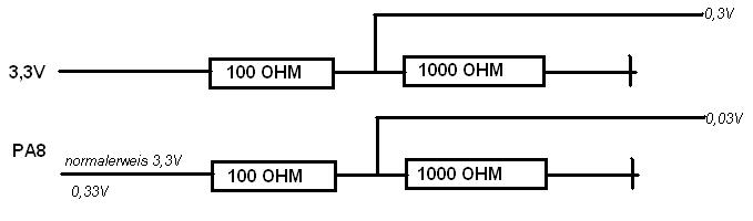

Guten Abend!
Ich bin neu in diesem Gebiet und nun stoße ich auf mein erstes Problem!
Ich möchte auf einer Ausgangsleitung 0,3V anliegen haben. Ich habe ja
3,3V an meinen PINs anliegen. Dann habe ich mir einen Spannungsteiler
berechnet: 1000 OHM & 100 OHM, somit würde ich auf 0,3V kommen....
Nun wenn ich meinen Spannungsteiler an den "festen" 3,3V Pin häng, dann
geht alles wunderbar.
Wenn ich es nun an einen frei programmierbaren PIN anlege, fällt die
Spannung am PIN sofort auf 0,33V ab. Mein Spannungsteiler macht dann
daraus 0,03V.
Warum fällt die Spannung an den frei programmierbaren PINs auf 0,33 V
ab? Habe ich da etwas nicht bedacht???
Grüße!

Hallo
Ja du hast etwas nicht bedacht.
Les mal im Datasheet nach, mit welchem Strom der Pin belastet werden
darf. Und dann rechne mal aus, wie stark dein Spannungsteiler den Pin
belastet.
Und vergiß dabei nicht , was am Mittelpunkt des Spannungsteilers
angeschlossen ist.
Nimm für den Spannungsteiler die Werte mal 1 k ==> 100 KOhm, 1 MOhm, und
gibt den Mittelpunkt auf eine Stromverstärkerschaltung mit hochohmigen
Eingang, zb OP.
Ralph

Dein Spannungsteiler kann nicht stimmen. Wenn der rechte Widerstand
wirklich 1000 Ohm wäre, dann bekommst Du 3 Volt am Ausgang.
Wenn der rechte Widerstand aber 10 Ohm ist, dann hast Du zwar 0,3 V,
aber die Widerstände sind zu klein und belasten den Pin mit 30 mA. Das
ist zu viel.
Linker Widerstand 1000 Ohm, rechter Widerstand 100 Ohm.
Dann klappt es.
Klaus

Dann sind eben die 3 mA Belastung zu viel.
Aber selbst wenn Du die Belastung verringerst geht ein programmierbar
Pin  nie genau nach 3.3V. Vielleicht sind auch nur 2.4 V garantiert wenn
es sich um einen LVTTL Pegel handelt. Das steht eben im Datenblatt.
