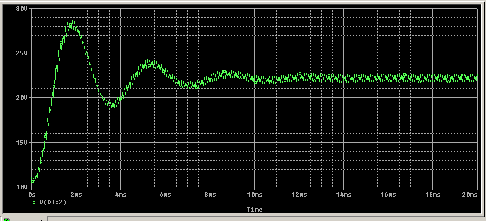

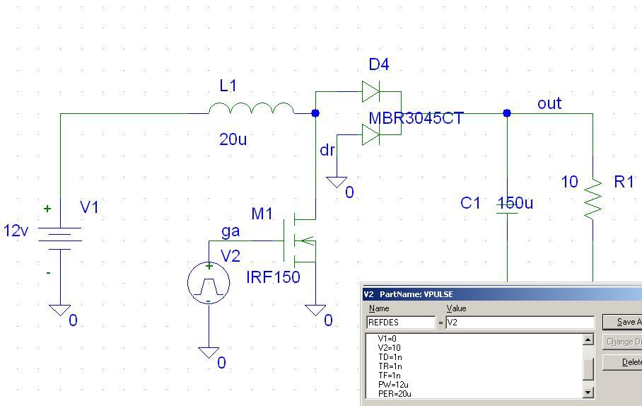

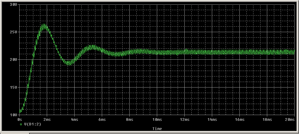

Liebe Freunde der Simulation,
Realitär und Simulation sind zwei verschiedene Dinge, die aber was
miteinander zu tun haben können, wenn man sie kundig verknüpft!
Die Simulation des step-up geht wunderbar, entsprechendes File habe ich
angehängt.
flaws:
- Die 1N4002 ist völlig ungeeignet, da hat Dieter sehr recht. Die kann
die Ströme nicht (Ausgangsspannung bleibt zu niedrig) und ist zu langsam
(hohen reverse current). Andere Diode nehmen, die MBR3040 hatte ich
gerade zur Hand.
- Die Ausgangsspannung bleibt um die Diodenflußspannung unter den 30V,
das ist so.
- Das Überschwingen der Spannung ist ok, die Spule bildet mit dem C nen
schwingfähiges System. Will man das Überschwingen nicht, muß man den
Wandler regeln.
- Ne Spule in Spice hat keinen Widerstand, und das ist auch gut so. Will
man oder braucht man den, fügt man ihn ein.
- Julian hat vermutlich auch nen Problem mit der Steuerspannung seines
Schalttransistors.
Redet nicht die Simulation schlecht, die ist so gut, wie die Person
kundig ist, die sie anwendet.
Cheers
Detlef
