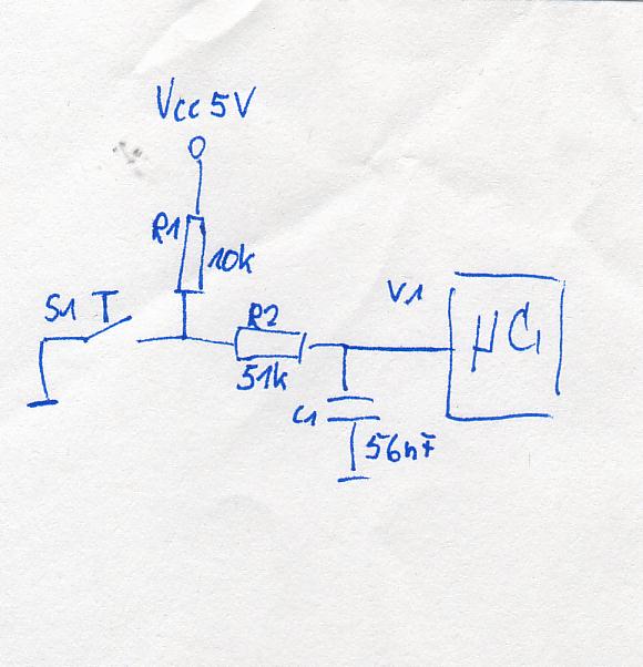

Hallo Martin
Ich hätte da ´ne Hardwaremässige Lösung mit 2 Teilen (R,C) anzubieten.
Also bei mir läuft es mit 8535 einwandwrei....
Schaltung auf Bild im Anhang.
Ciao René
Gast #3229
Die schaltung von Rene ist ein Tiefpass und sollte wohl für die üblichen
prellprobleme ausreichen
Für das Endcoder Problem jedoch nicht
Hier ist ja auch ein Problem das bei falscher Rastung ein Dauerpegel HI
oder Low zum Dauerzählen führt
Da hilft dann zuverlässig ein n i c h t ! nachtriggerbares Monoflop.
Fällt mir zb ein 74XX221 oder 74xx121

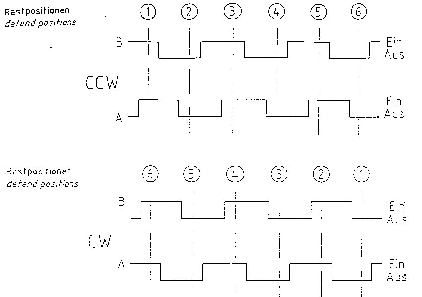

hab mein Problem ganz gut und einfach lösen können.
Bei jedem Rastvorgang von A und B werden ja die Impulse um
ca. sag ich jetzt mal 180 Grad versetzt getätigt.
(siehe Bild aus Conrad Datenblatt; Habe ALPS-DrehEncounter v. Schuricht)
Z.B. in dem Moment, wenn A auf Low geht und somit PINB,3 gecleard wird,
springe ich in die ECP-Schleife und dann, erst wenn B (PINB,4) gecleard
wird, dann springts weiter zu meinem gewünschten Effekt (plus).
Damit löse ich diesen wirklich erst aus, wenn ich eine Komplette Rastung
des Dreh-Encoders getätigt habe. Keine Probleme mehr mit unerwünschten
Mehrfach-Impuls-Verarbeitungen bei ungünstiger Drehung des
Drehencounters! Funzt einwandfrei.

Aus welchen Grunde sollte das mit einem rc- TP nicht für den encoder
reichen?? Dieser verhindert das prellen (wenn richtig diminsioniert
ausreichend)
Tau=R*C
jetz pomts noch drauf an wie schnell das ding sein muss...
sonst gibts noch eine möglichkeit...
und das prob. mit dem dauerpegel... nicht auf den log zustand sondern
auf die flanken (steigend, fallend oder beides)reagieren.
