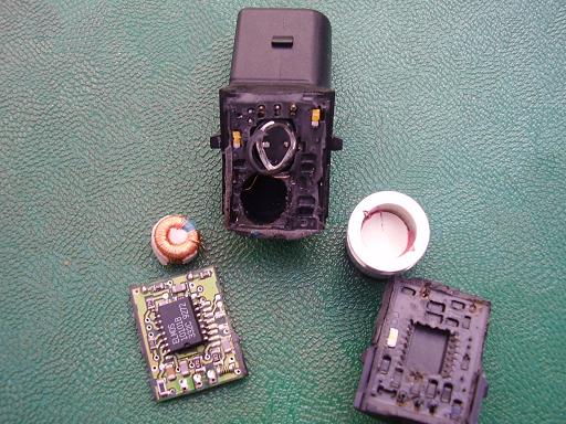

kann mir wer helfen mit audi abstandssensoren ( nr.: 4 bo 919 275c)
kennt sich wer mit der pinbelegung aus (3 Pins) bzw wie man sie
anspricht?
(höchstwahrscheinlich can). hab fotos von einem zerlegten sensor und
einem ganzen angehängt.intressant wären auch die technischen daten
dieser teile, falls da irgendwer einen link weiß?
danke im vorraus
mfg hub

Gast #552111
CAN-Bus in den Einzelsensoren wäre zu teuer. Außerdem wären dann vier
Leitungen erforderlich (zwei für Versorgung und zwei für CAN).
In den Einzelsensoren befindet sich üblicherweise nur soviel wie
nötig, um die Übertragung von Analogsignalen über lange Leitungen zu
vermeiden:
- die Erzeugung des Sendesignals (Frequenz und Spannung, die im ersten
  Bild sichbare Spule ist für die Erzeugung von vielen Volts für den
  Piezowandler zuständig)
- natürlich der Schallwandler
- die Konditonierung (Verstärkung, Demodulation, Schwellwert- oder
  Maximumdetektion) des Empfangssignals
Von den drei Leitungen sind zwei die Versorgung, die dritte ist
wahrscheinlich eine bidirektionale Steuerleitung, über die vom
Steuergerät ein digitaler Impuls zu Start der Messung und vom Sensor
ein weiterer Impuls bei Ankunft des Echos übertragen wird. Die
Laufzeitmessung macht das Steuergerät.
Wenn du ein lauffähiges System und ein Oszi hast, kannst du beide ja
mal zusammenhalten, um zu sehen, ob das so hinkommt.

Gast #552598
Dass jeder Sensor eine eigene Busleitung hat ist wieder ein Hinweis auf
LIN Bus. Im LIN bus ist nur ein Master und ein Slave erlaubt. Woraus
sich die 4 Leitungen Ergeben.
