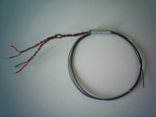

ich habe hier ein Bauteil, vermutlich ein Thermoelement. Aber da steht
nichts drauf. :-(
Kann man da in einfacher Weise den Arbeitsbereich bestimmen und wenn ja,
wie?
Ist es egal, welche Anschlüsse man als Versorgung und welche zum Messen
verwendet?
Frank

Also wenn sind es zwei Thermoelemente oder die Anschlüsse sind doppelt.
EIn Thermoelement braucht keine Versorgungsspannung. Schau mal bei
Google nach. Ein TE generiert eine Thermospannung deren Temperatur den
Unterschied zwischen Messstelle und "Thermoanschluß" representiert.
Diese liegt im µV Bereich / °C je nach Typ.
Normalerweise representiert die Kabelfarbe eines Thermoelementes den
Materialtyp. Google hilft auch hier. Gibt dazu ne sehr gute Seite. URL
ist mir leider entfallen

Also ich habe gerade mal nachgemessen: bei ca. 20 grd C sind es bei
beiden Leiterpaaren jeweils 60 Ohm. Dann habe ich mal ein (brennendes)
Feuerzeug drangehalten, der Widerstand verringerte sich auf 50 Ohm.
Scheint also ein Heißleiter zu sein.
Aber wie schließt man den richtig an und vorallem wie bekomme ich den
Messbereich raus?

Das Ding sieht wie ein NiCrNi (Typ K) Thermoelement mit Ersatzelement
aus. Das wird gerne bei Großmaschinen als Lagertemperaturen eingesetzt,
wenn man die Fühler während des Betriebes nicht wechseln kann.
Thermospannung wird als Differenz zwischen den verschweißten Enden
(Fühlerspitze) und den offenen Drahtenden (normalerweise
Vergleichsstelle, z.B. 50°C) gemessen.

Und es sieht aus (besonders die Anschluss"dose" aus Alu!) wie ein
Doppeltes TE vom Typ K aus DDR-Zeiten. Ev. auch  noch ein Alumel-Chromel
TE.
Gast #552346
Das müsste in der Tat ein älteres doppeltes Thermoelement Typ K sein.
Die rot/grüne Kennzeichnung ist der Vorgänger der grün/weißen.
Allerdings ist grün = rot und weiß = grün...
