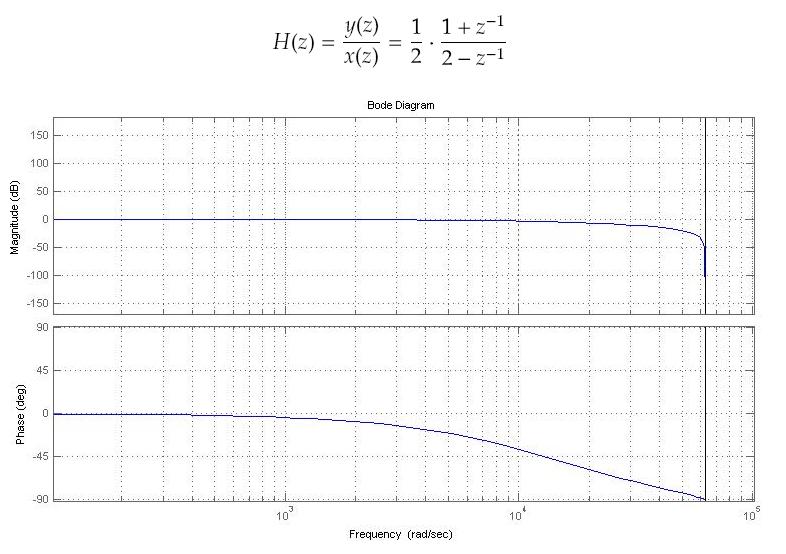

Hallo! Probiers mit einem diskreten TP-Filter. Implementierung sieht so
in etwa aus (in Pseudo-C):
float x=0.0; // Speicher
float y=0.0; // Ausgang bzw. gefiltertes Messergebnis
float u=0.0; // Eingang
#define filtereigenschaft 0.9 // Umso näher bei 1, umso mehr wird
geglättet
void filter() {
  y=x;
  x=x*filtereigenschaft+u*(1-filtereigenschaft);

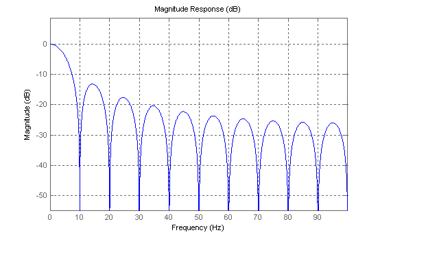

im Prinzip hast du mit der Mittelwertberechnung
ein Moving Avarage Filter implementiert.
http://www.dspguide.com/ch15/2.htm
Es ist einfach zu implementieren und zur Unterdrückung von weißem
Rauschen gut geeignet.
Vielleicht funktioniert dein Filter besser wenn du den Gleitenden
Mittelwert aus einer größeren Anzahl Samples berechnest?
Freundliche Grüße Fritz
