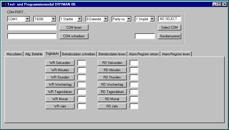

Alternative: Profan
http://www.profan.de/
Aktuell ist Version 10, Version 6.6 ist Freeware, unterstützt auch
serielle Schnitstelle und Grafik. Einfach zu erlernen und die Erstellung
der .exe aus dem Quelltext ist ohne großartige Einstellungen problemlos.
Nachteil: Ist eine Mischung aus Compiler und Interpreter und deshalb
nicht so schnell wie C, aber bei mir auch für komplexe Projekte völlig
ausreichend.
