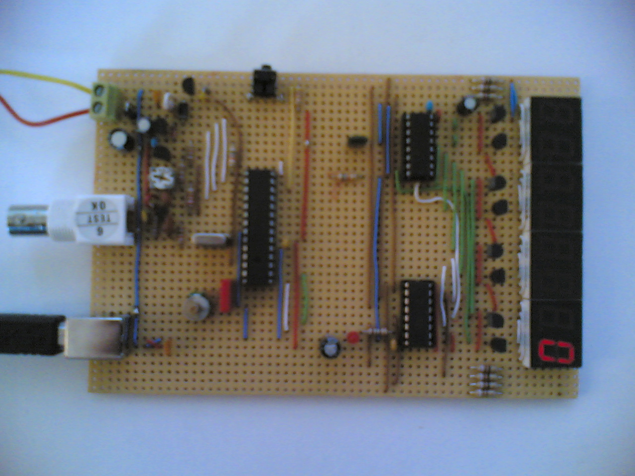

#552693
Hab mir hier aus nem 18f2550 und ein paar Grabbelkisten-Teilen (Alte
7segment displays, J-FET + HF Transistor aus nem Videorecorder etc) nen
Frequenzzähler zusammengelötet, funktioniert einwandfrei.
Geht auf jedenfall bis 66Mhz (getestet mit nem Quarzgenerator aus nem
486er Mainboard) und bei niedrigeren Frequenzen auch mit nur 100mV p-p
am Eingang...
/Ernst
