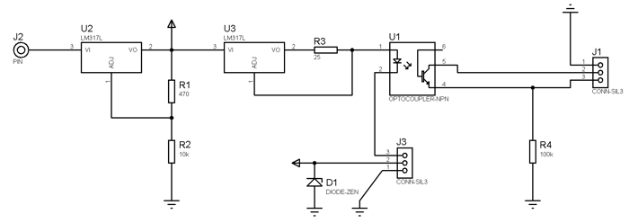

Hallo Forum,
schon den ganzen Tag sitze ich hier und verzweifel. Dabei bin ich
sicher, dass die Antwort ganz einfach ist - ich bin nur zu blöde.
Also: ich möchte einen LM317 so dimensionieren, dass am Ausgang eine
Spannung von knapp unter 30V steht. Nach Datenblatt komme ich dabei auf
R1 = 470 Ohm, R2 = 12k Ohm --> Vout = 27,8V. Das ganze habe ich als SMD
verbaut.
Nun tut die Schaltung aber nicht, was sie soll. Ich kann am Ausgang des
LM317 eine Spannung von nur 3,7V messen. Ich habe die LM317
ausgetauscht, die Widerstände auch. Ich habe auch testweise andere
Widerstandswerte eingebaut und bekomme immer diese 3,7V.
Hat irgendwer eine Ahnung, wo das herkommt?
Danke und Gruß,
Munir
PS: eine kurze Beschreibung der Grafik im Anhang: U2 stabilisiert über
R1 und R2 die Spannung auf 30V. U3 begrenzt den Strom auf 50mA für den
Optokoppler U1.

Moin moin,
vielleicht nen ordentliches Multimeter kaufen?
R1 ist für 30 Volt aber verdächtig klein und R2 verdächtig gross dafür.
Ich würd die kleien Kerlchen mal die Plätze tauschen lassen.
Und wech...
Dann miß doch mal am Eingang.
> Optokoppler U1.
Hui, das ist aber heftig, 5mA finde ich besser.
Peter
> verbaut.
Hallo Munir
Im meinem Datenblatt des LM317 steht direkt drin das R1 nicht grösser
als 240
Ohm werden sollte... (sonst könnte es evtl. schwingen)
Mit deiner Kombination 240R und 12k kommst Du übrigens auf 33,2V
Wie gross ist denn die Eingangspannung von dem ersten LM317 ?
Du hast die kleinen 100nF Kondensatoren von in nach GND und von out nach
GND vergessen...
Ich glaube das dein Aufbau am schwingen ist. Wenn der erste LM317 schön
warm wird ohne das Du Strom verbrauchst ist es so.
Grüße
Björn
OP #552888
> als 240
In meinem Datenblatt steht, dass ich eine Mindestlast von 5mA brauche.
1,25V / 5mA = 250 Ohm...
Da habe ich mich wohl vertippt. Ich meinte 10k.
Etwa 37V.
> GND vergessen...
Wenn ich den LM317 berühre, fühlt er sich nach Raumtemperatur an. Aber
ich werde wohl mal ein paar Kondensatoren reinbauen.
OP #552896
> GND vergessen...
> Grüße
> Björn
Hallo Björn,
ich habe nochmal nachgeschaut und der LM317 wird doch recht warm. Im
Datenblat steht was von 0.1uF und 1uF. Leider hat der Einbau dieser
keine Verbesserung gebracht.
Viele Grüße,
Munir
#553154
> Hallo Björn,
> wenn es nicht so spät wäre, hätte ich auch lesen können ;-) Ich habe
> statt 100nF 10nF eingebat, deshalb hat's nichts gebracht. Mit den 100nF
> geht's super.
> Viele Dank,
> Munir
Hallo Munir,
Ansonsten würde ich es so machen:
                               __
   In>33V                     |    |                      Out 30,0V
    ---------------------o----|317 |----o-----o---------------
                         |    |____|    |     |
                         |      | 220R | |    |
                         |      o--o----'     |
                         |  5k1| || |680k     |+
                 100nF  ---    '-''-'        /-\ 1µF
    o--------------------o------o--o----------o--------------o
(created by AACircuit v1.28.6 beta 04/19/05 www.tech-chat.de)
Grüße
Björn
