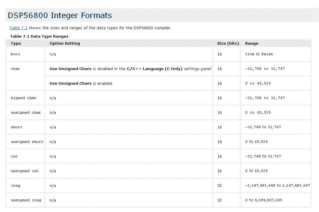

angenommen ich habe folgende Strukturen
struct dummy
   unsigned char foo;
   int           baa;
   float         something;
   char          many[9];
   } head;
In der Struktur sollen verschiedenste Paramter abgelegt
und diese später in einem EEPROM gespeichert werden.
Zum Speichern erzeuge ich eine Union, die mein Struktur 3fach (um Fehler
auszuschließen) enthält und zusätzlich noch ein Array von char. Mit
diesen
Char konnte ich bisher die Daten relativ einfach abspeichern und wieder
laden.
union{
  struct
    head            block[3];
  } dat;
  unsigned char     test[48];
} eeval;
Mein Problem ist jetzt, daß ich den Controller wechseln muß und der neue
ist ein 16bit Conrtoller. Also hat selbst der unsinged char eine breite
von 16bit. Kann ich die vorherige Version auch auf einem 16bit
Controller benutzen oder gibt es eine bessere Lösung um Daten in ein
EEPROM (das EEPROM hat weiterhin eine Datenbreite von 8bit. zu
schreiben?

Die Hilfe der Programmierumgebung sagt 16 Bit. Genau ermitteln konnte
ihc es nicht, da ich bisher nur das Programm schreiben kann. Die PLatine
für den Conrtoller braucht noch ein paar Wochen, bis sie hier ist.
Ich hab zu char bisher nur gefunden, das er mindestens 8Bit haben muß.
Er kann aber auch mehr haben.

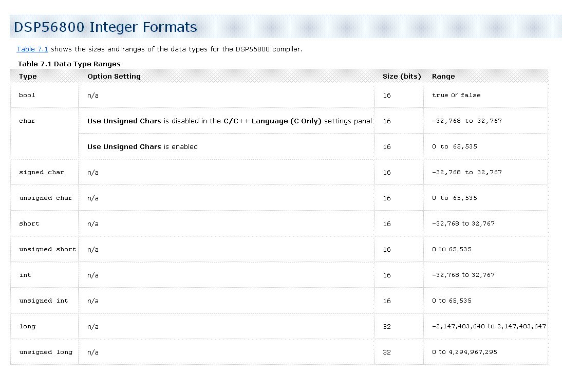

OP #553288
Ok,
dann werd ich mal suchen, ansonsten muß ich sehen, wie ich meine
Strukturen am besten anpassen kann. Wenn ich dne Controller schon
hätte, könnte ich es testen, aber ohne kann ich das Programm zwar
schreiben und kompilieren, aber nicht starten oder debuggen :-(
Für alle, die es nicht glauben, hier ist der Auschnitt aus der Hilfe,
Alles (selbst short) hat mindestns 16Bit.
Mike

Gast #553303
Ach, ein DSP. Bei denen ist es durchaus üblich, dass ein char größer
als 8 Bit ist. Aber auch wenn es nur 8 Bit groß wäre: Damit das
darauffolgende int n der Struktur nicht über eine 16-Bit-Wortgrenze
ragt, fügt der Compiler nach dem char ein (ungenutztes) Füllbyte in
ein, was die Struktur insgesamt vergrößert.
Wie Datentypen intern dargestellt werden, ist stark prozessor- und
compilerabhängig. In deinem Fall würde ich folgendermaßen vorgehen:
  struct daten_t {
  } daten;
  unsigned char *sptr;
  int i;
  // Struktur in EEPROM speichern
  sptr = (unsigned char *)&daten;
  for(i = 0; i < sizeof daten; i++) {
    write_eeprom(*sptr, i); // Datenbyte an Adresse i schreiben
    sptr++;
Das sollte unabhängig von der internen Darstellung funktionieren.
