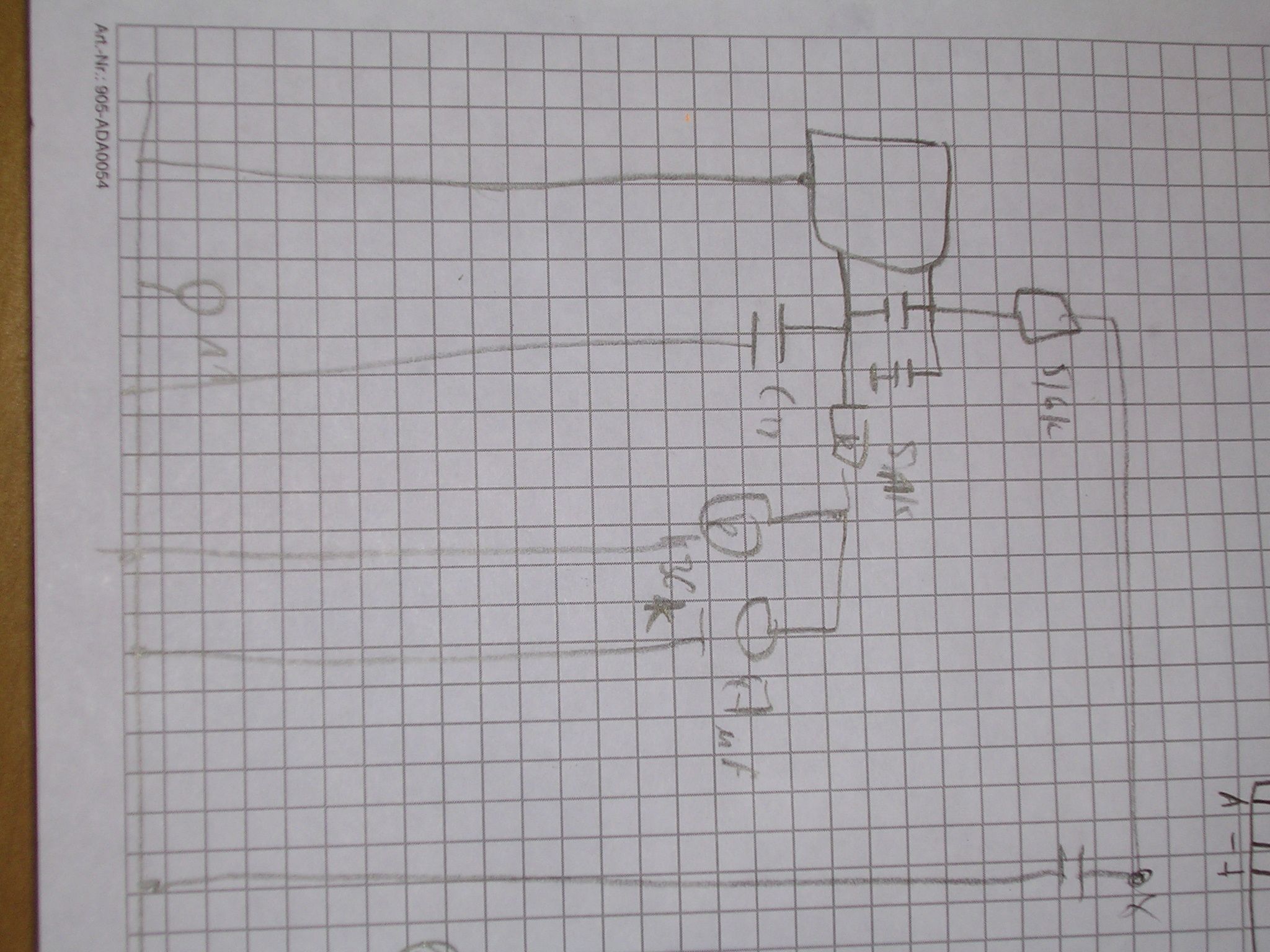

Hallo, ich versuche einen Baumarktbewegungsmelder zu einem
Durchgangsmelder umbauen. Dh ich möchte die Licht und Zeitsteuerung
loswerden. Allerdings gibt der Sensor keine für mich auswertbaren
Signale aus. Ich habe den Schaltplan um den Sensor (leider in schlechter
Qualität) beigefügt. Kann mir jemand sagen was für Signale bzw
Spannungsschwankungen normalerweise ausgibt ?
Es verwundert mich auch, daß der Sensor nicht mit einer Spannung
versorgt wird: Ein Pin liegt an Masse, einer über eine RC-Schaltung an
Masse und der Dritte geht über eine RC-Beschaltung auf einen
Operationverstärkereingang.
Vielen Dank für eure Info's.

Na ja dein Schaltpan......
Ich habe das auch schon gemacht .
1. den LDR im Melder abschneiden ,da durch wird es Nacht .....
2.zur Zeit Steuerung suchst du den Elko der an dem
Trimmer für die Zeiteinstellung angeschlossen ist
und machst in (ca.) um den Faktor 10 kleiner.
Aber abgesehen davon, haben etwas bessere BM ein
Test-Einstellung, da hat sich das Basteln erledigt
Gruß HansHans

Hallo Hans,
mein Melder hat leider keinen Test-Knopf. Ich habe den "Zeit-Elko" von
47uF auf 0,47uF geändert. Nun ist die Schaltung leider etwas nervös und
unkontrolliert. Bei 4,7 uF war die Einschaltzeit noch etwas lang. Ich
habe die Zeit genutzt den Schaltplan nochmal ordentlich  aufzugemalen.
Die Werte, die fehlen konnte ich nicht lesen bzw fehlten (SMD). Der OP
scheint ein 324 zu sein. Ich verstehe nur nicht wie der Sensor ohne
Versorgungsspannung funktioniert. Oder wird er über den 100k bzw 5,6k
Widerstand über den oberen Pin mit Strom versorgt ?
