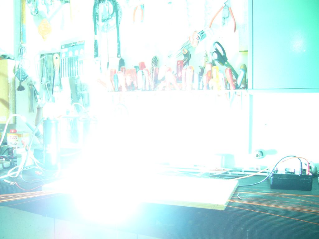

von Daniel R. (daniel_r)
damit Ihr mal seht, was in solchen Caps an Power drinsteckt, hab ich mal
kurz ein paar Kurzschlüsse gemacht(Anhang) :)
2 Caps mit je 4700µF und 470V wurden in Reihe geschalten und auf 630V
geladen. Nach dem Kurzschluss waren noch 200V drin. Somit sind lediglich
217J frei geworden, was sich aber in einem ohrenbetäubenden Knall und
hellem Blitz(siehe Anhang nächster Post) geäußert hat.
Wenn man die komplette Energie durch einen Kurzschluss freiwerden lässt,
sieht man und hört man danach nicht mehr viel ;)
Was ich damit sagen will: Wenn man da dranfasst(bei villen Caps sind das
2350µF @ 940V) ist man so gut wie tot. Oftmals werden Kondis einfach
unterschätzt, was sehr gefährlich werden kann..
Daniel
So...
hier ein Bild im Moment des Kurzschlusses. Die momentane Leistung
beträgt mehrere hundert Kilowatt. Ich habe schon Leistungen von ~6
Megawatt gemessen. Das geht aber nur mit richtig fetten Drähten.
Daniel

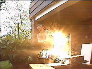

von Benedikt K. (benedikt)
Das kann ich überbieten:
570µF @ 2,5kV. Den Knall hört man einige Kilometer weit. Strom: etliche
10kA.
Um mal auf das Ursprungsthema zurückzukommen: Das ist mit Sicherheit
tödlich wenn man den Kondensator per Hand entläd.
