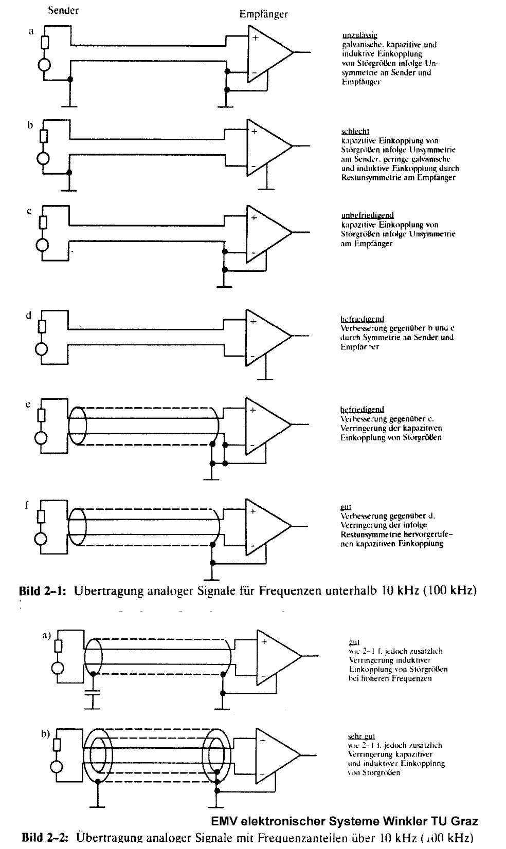

Gast #555797
Die schirmungen von kabeln werden grundsätzlich wenn man probleme mit
niederfrequenten störungen hat nur auf einer seite des kabel effktiv auf
masse oder gnd gehängt, handelt es sich aber um hochfrequente
störsignale, dann auf beinden...

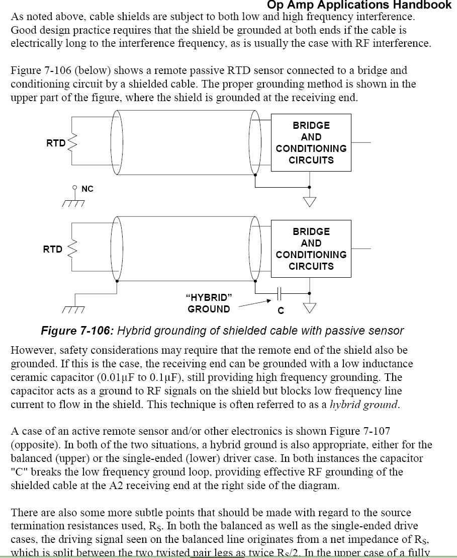

Gast #556337
>handelt es sich aber um hochfrequente störsignale, dann auf beinden
Der nachteil von beidseitigen Grounding ist, dass daurch wieder eine GND
Schleife entsteht in der man sich durch EMI Netzbrummen einfängt.
Ein besserer Variante ist das sog. Hybrid Grounding mit einer Seite
direkt, die ander Seite über ein C nur HF mässig an GND legt und dadurch
die Vorteile beider Varianten vereinigt. Siehe Anhang.

Gast #562431
Den Schirm schließt man dann auf beiden Seiten großflächig an Masse,
wenn verhindert werden soll, dass Störungen aus dem Kabel heraus
kommen (z.B. Kabel vom Frequenzumrichter zum Motor).
Die Ausgleichsströme kompensieren dann das Störfeld.
Für ganz hartnäckige Fälle gibt es Kabel mit 2 getrennten Abschirmungen.
Richtig Abschirmen ist ein heikles Thema.
