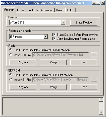

hat jemand ´ne Ahnung wo man beim AVR Studio das Häkchen setzen muss,
damit im "Programmerfenster" die aktuellen Daten des Projekts übernommen
werden (also MCU-Typ, Hex-File). Geht das überhaupt?
Im Moment ist es so, dass immer die Daten des letzten MCU drinstehen was
geflasht wurde, unabhängig welches Projekt offen ist.
Und irgendwie find ich keinen Menupunkt wo man das ändern könnte.

Gast #554199
>bezieht sich ja nur auf den Speicherinhalt.
Ja, ist richtig. Die Daten holt es sich dabei aus dem erzeugten
Objectfile, das nach 'Build and run' erstellt wurde. Mit 'Build' wird
auch das Hexfile erzeugt.
Das Problem ist, dass das Prog-Fenster eine eigenständige SW ist, die
nur als Plugin im Studio ist. Also muss der µC immer gewählt werden. Man
könnte das STK500.exe ja auch ohne AVR-Studio nutzen.

Gast #554209
Wie gesagt: im Bild oben habe ich die Häkchen beim Flash und EEPROM bei
'use current Simulator ..' angewählt, geht nach 'Build and run'. Dann
bist du beim Programmieren sicher dass das programmiert wird was du auch
debuggen kannst.
