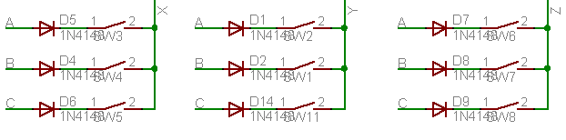

ich hab hier ein älteres Gerät, bei dem die Bedientasten in der üblichen
matrixweise verschaltet sind (siehe Anhang). Alle Leitungen führen +5V.
Der µC im Gerät legt die Leitungen X, Y und Z immer nacheinander auf
Masse und liest die Zustände der Leitungen A, B und C ein. Soweit ist
die Funktionsweise ja klar. Nun möchte ich aber die alten Tasten durch
einen eigenen µC simulieren. Das heißt ich will die Datenleitungen A,B,C
unjd X,Y,Z möglichst direkt an meinen µC anschließen und die
Tastenbefehle via serielle Schnittstelle übertragen. Der µC soll diese
Befehle von der seriellen Schnittstelle dann in den eigentlichen
Tastendruck übersetzen.
Dann sind die Dioden in deiner Zeichnung falsch herum gezeichnet...
>Oder hat jemand noch ein andere Idee oder einen Hinweis, wie ich es besser >lösen
könnte?
Ersetze deine Taster durch Optokoppler.
>Normalerweise hängen die Datenleitungen bei nicht gedrückter Taste ja
>frei in der Luft.
Das bezweifle ich.
Im Regelfall schaltet man zwischen einem Pull-Up und GND (Masse) um.
