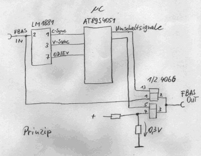

ich suche eine Möglichkeit, die Laufzeilen unten am Bildrand bei manchen
Sendern auszublenden, weil sie mich meist stören.
Ich dachte, dazu die Sync-Zeilenimpulse mit einen µC zu zählen und wenn
eine bestimmte Zeilenzahl erreicht ist, einfach die RGB-Ansteuerung auf
schwarz oder eine andere Farbe fest zu setzen. Die Höhe könnte man über
2 Tasten festlegen.
Das ganze sollte ohne Eingriff in den Fernseher funktionieren, nur über
die Scartbuchse, also wie ein Paytvdecoder.
Hat schon mal jemand sowas realisiert oder hat Tipps für mich? Ein
Fertiggerät konnte ich bisher nicht finden.

wenn die Scartbuchse sich halbwegs "normgerecht" verhält, geht es auch
beim empfangenen Fernsehprogramm.
Es gint einen Eingang "Schnelleintastung" (Blanking, RGB,...) Pin 16.
Der schaltet bei Spannungen über 1V auf die RGB-Eingänge um.
Das passiert sofort, also auch zeilenweise.
Wenn jetzt noch die RGB-Pins mit Schwarzpegel belegt werden, sollte es
so gehen.
Sync-Impulse aus FBAS-Out mit LM1881 erzeugen, abzählen und bei den
gewünschten Zeilen Pin 16 von 0V auf 5V schalten und das Bild wird
dunkel.

#554585
Bei vielen TV-Geräten und Videorecordern gibt es eine Einstellung
"Decoder", diese ist für jedes gespeicherte Programm separat
einstellbar, damit läßt sich dann das komplette Videosignal durch ein
externes Gerät schleusen. Aber Achtung, RGB wird NICHT zum
Durchschleusen ausgegeben, da die RGB-Anschlüsse nur 1 mal an der Buchse
anliegen und grundsätzlich bei TV-Geräten als Eingänge beschaltet sind.
Videorecorder haben keine RGB-Eingänge, da die Signalverarbeitung dieser
Geräte keine separaten Farbkanäle benötigt. Das heißt, man muß das
FBAS-Komplettsignal bearbeiten und daher nicht nur Zeilen zählen,
sondern die Schwarzblockade anhand der Horizontalpulse rechtzeitig für
jede Zeile wieder aufheben. Und, Videoleitung nicht auf 0Volt ziehen,
Untergrenze ist 0.7Volt (Schwarzpegel), alles darunter wird vom TV als
Synchronimpuls angesehen. Fernseher sind zwar ziemlich tolerant
gegenüber Normabweichungen, es geht aber auf die Bildstabilität und
Qualität.
Achja, Ton nicht vergessen, der geht bei Decoder-Einstellung meist auch
durch das externe Gerät.
Gruss
Jadeclaw.

#554671
Nein, das Signal nicht neu erzeugen, sondern einige µSekunden nach dem
Horizontalpuls die Videoleitung auf 0.7V klemmen und einige µSekunden
vor dem nächsten Horizontalpuls die Leitung wieder freigeben.
Das ist für einen AVR, der mit 16MHz rennt, recht problemlos zu
schaffen, wenn man nicht gerade Bascom zum Programm erstellen benutzt.
Die entsprechenden Timings gibt es hier:
http://de.wikipedia.org/wiki/Fernsehsignal
Auszutasten ist der aktive Bereich (sichtbarer Zeilenteil.)
Der SCART ist hier:
http://de.wikipedia.org/wiki/Scart
Gruss
Jadeclaw.
PS: Schwarzpegel ist übrigens 0.3 Volt, nicht 0.7V.
Gast #554854
ja, das habe ich jetzt verstanden, müsste gehen. Ich würde als
Umschalter einen 4066 nehmen, wo zwischen dem Original-FBAS und dem 0.3V
umgeschaltet wird. Das Umschaltsignal für den 4066 kommt vom µC. Etwa so
wie auf der Skizze (nur Prinzip!).
Gruß Matthias
