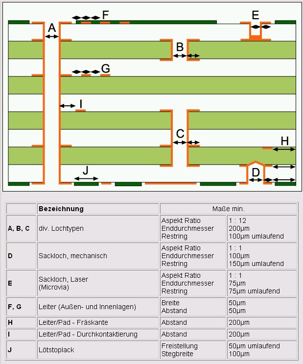

ich will für meine multilayer plattine u.U. buried und blind via
verwenden, habe aber einige Verständnis Probleme.
Hier ein Paar Fragen:
- darf ich bei Buried Vias die Layer verschachteln?  z.B. ein Via von
Layer 2 bis 4 und zweite 3 bis 6 ?
- ob egal ist wo die Buried vias Anfangen/Enden ob prepreg oder core ?
- die Blind Vias sind mit aspekt ratio 1:1 d.h. darf ich nur in den
ersten oberen Layer setzten.
Was ist wenn ich 1-Layer mit 6 verbinden will? darf ich dann vielleicht
ein Blind auf ein Buried setzten?
Vielleicht gibt es irgendwo schöne erste-schritte-einleitung als pdf ?
Danke im Voraus
Mani

Da musst du deinen Hersteller fragen. bei einer 4lagen Platine zB geht
nur eins von beiden:
entweder blind vias:     (eagle layer angaben)
1-2 und 15-16 und 1-16
oder buried vias:
2-15 und 1-16
Das liegt an der Herstellung und dem Verpressen der Prepegs:
im Fall 1:
herstellung von Lage 1u&2, sowie (unabhängig davon) Lage 15&16, dann
gemeinsames Verpressen.
im Fall 2:
Herstellung der Innenlage und Anschließendes Aufpressen der
Aussenlagen...

es handelt sich um eine 8-Fach-Layer Plattine.
Der Hersteller sagt dass Blind und Buried Vias möglich sind, und gibt
kleine Zeichnung (angehängt)
erstmal aus der Antwort von Matthias entnehme ich, dass es nicht egal
ist, wie die Buried Vias angelegt sind.
D.H sie müssen zu „Gruppen“ gefasst sein, so dass man an die
Anfangs/Ende vom Vias vor dem Aufpressen drankommt. Noch anders gesagt
die Anordnung  der Buried-Vias gibt die Reihenfolge des Aufpressens der
Layer-Gruppen vor.
D.H ein Via von Layer 2 bis 4 und zweite 3 bis 6  geht nicht. Richtig ?
In der Zeichnung alle(2 .-) Buried Vias fangen und enden an Core ?
Keine Semiburied Vias möglich laut Zeichnung...
Mani

Ich würde sagen, eher sorum:
Die Reihenfolge des Aufpressens gibt die Layergruppen vor..
Deshalb kann man ja das auch so in eagle eingeben: DRC/Layers...

Also ich arbeite für eine Berliner Leiterplattenhersteller, und muss
Euch sagen das ich staunen muss bei Eurem Kontext...
Du kannst alles so machen wie du es willst, ob blind / buried Via ob
gepluggt oder nich, starr  starr- flex  flex ob kernstärke 710µ oder
300µ....nur die bohrdaten solltest du explizit genau definieren... zum
beispiel L1-L3.drl L3-L4.drl,L1-L8.drl
damit der Sachbearbeiter sehen kann wie du was hergestellt haben
möchtest.
Restringe sollten in den Innenlagen nicht wirklich kleiner als 125µm
sein und der Aspect-Ratio sollte noch eingehalten sein.
Alles andere ist kein problem.Wenn ein Hersteller kein Buried/Blind Via
herstellen möchte oder Euch zu umdenken "biegen" möchte evtl. ein DK (
Durchkontaktierung) zu tätigen....so hat dieser keine ahnung und ihr /
du solltet den hersteller wechseln...
am besten du sendest noch ein lagenaufbau dazu...schematisch versteht
sich und dann kann nichts schiefgehen...
