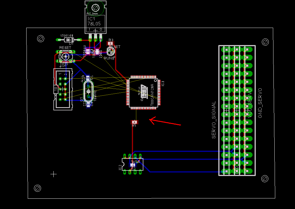

ich habe ein Problem mit dem EAGLE Autorouter.
Ich habe zwar schon viel gelesen darüber dass er nicht
so toll sein soll, aber das Problem dass er bei mir
nicht lösen kann ist so einfach dass ich denk
dass ich einen anderen Fehler gemacht habe. Er verbindet
zwei direkt gegenüberliegende Pins nicht. Dazwischen
liegt nichts! Ich habe ein bild in den Anhang gestellt.
Hat jemand eine Idee?

Selbst jemand, der von Zeit zu Zeit den Autorouter benutzt, würde so ein
simples Layout manuell routen. Ich kann absolut nicht nachvollziehen,
wie man so was mit dem Autorouter machen wollen kann. Wenn es aber
unbedingt sein muss: Ich vermute einfach, dass die Pins nicht im
Routing-Raster liegen. Das Raster muss in der Autorouter-Konfiguration
eingestellt werden. Und die ganze Einstellerei, die erforderlich ist,
damit der Autorouter auch nur annähernd das macht, was ich will, ist
auch der Hauptgrund, warum ich ihn eigentlich nie nutze. I.d.R. muss man
am Autorouter-Ergebnis noch so viel von Hand nachkorrigieren, dass es
weniger Zeit kostet, selbst (oder gerade...) komplexere Layouts direkt
manuell zu bearbeiten. Aber das muss letztendlich jeder für sich selbst
wissen.

ok ich glaube euch ....
aber ihr stimmt mir doch sicher zu dass der autoruter dieses einfach
problem lösen können sollte. Ich habe alles was ich finden und
einstellen konnte auf 1 mil gesetzt. Trotzdem funkioniert es nicht.....

hallo,
danke für eure tipps...
aber zurück zu meiner eigentlichen Frage!
Warum kann der autoruter dieses eine Airwire nicht auflösen???
(siehe Bild!)
Hallo Michael,
gehe mal davon aus, dass Du nicht die richtige
Einstellung geändert hast - die Leiterbahnen
auf dem Foto sind auf jeden Fall zu breit....
Gruß Otto

Nicht die minimale sondern die maximale Size in den Design-Rules muß
Du
kleiner machen. Eine gute Hilfe zum Anordnen der Bauelemente vor dem
Routen
ist Autoplace.ulp
