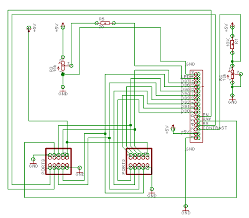

Spontan würde ich sagen, dass dieser Aufbau (im Anhang vergrössert und
komprimiert) nie und nimmer im Tutorial beschrieben ist.
Welchen Sinn haben die vier Brücken zwischen PORTB und PORTD? Wo sind
die Pinnummern an PORTB und PORTD? An PORTB kann ich nur 7 IO-Leitungen
entdecken, an PORTD 8.
Ich würde das neu aufbauen - so einfach wie möglich.
OP #556626
Vier Brücken ist für beide Fälle( 4Bits und 8 Bits Ansteuerung).
Du kannst nur 7 IO Leitungen an PORTB entdecken weil ich nur 7 brauche.
Die andere habe ich mit GND verbunden.
Und im Tutorial steht auch keine Anleitung für LCD Schaltung. Ich habe
es selbst gemacht.
Das (die Brücken und der fixe Anschluss auf GND) ist keine gute
Idee. Damit zerschiesst man sich ganz schnell einen Port,
wenn die Dinger gegeneinander treiben.

Persönliche Seite #556655
Spontan sieht es bis auf Kleinigkeiten (void main(void)) nicht schlecht
aus.
Als nulltes ;-) würde ich die Kontrasteinstellung am LCD kontrollieren -
nicht dass der zu niedrig eingestellt ist und einfach die Anzeige
"blank" ist.
Wichtig für die sehr wichtigen Delays ist, dass F_CPU korrekt definiert
ist und dass mit Optimierung übersetzt wurde vgl. AVR-GCC-Tutorial -
Warteschleifen.
Als zweites würde ich die Pinzuordnung prüfen, bin dann aber am
Schaltplan gescheitert.
An nächstes wäre dann der Vergleich der Initialisierungssequenz und der
restlichen Ansteuerung mit dem Datenblatt des LCD-Controllers dran. Das
müsste ich aber auftreiben lassen; ich glaube in der Artikelsammlung
sind ein paar Weblinks drin.
Auch habe ich nicht im Kopf, ob alle Pins von PORTB und PORTD beim
Atmega8515 General-I/O-Pins sind oder ob einige andere Funktionen haben.
D.h. hier würde ich auch im Datenblatt lesen.
#556656
Auf die Schnelle drübergeschaut:
Das hier:
 {  PORTB |= (0<<PB0);//RS=0
löscht nicht ein Bit.
 0 << PB0   ist immer noch 0 (Eine 0 kann man nach links
schieben sooft man will, sie bleibt trotzdem 0)
Ergo steht da sinngemäß
   PortBit = PortBit | 0
Wenn du aber irgendein Bit mit 0 veroderst, ändert sich nichts
am Bit
  A   B    A OR B
  0   0       0
  1   0       1
  0   1       1
  1   1       1
(B sei die Maske, also das 0 << PB0. Das Ergebnis ist identisch
zu A. Nur dann wenn B eine 1 aufweist, ändert sich das. Du hast
aber keine 1, 0 << PB0 ist immer 0)
Ein Bit wird so gelöscht
  PORTB &= ~( 1 << PB0 );
Bit setzen     PORTB |= ( 1 << PB0 )
Bit Löschen    PORTB &= ~( 1 << PB0 )
Bit abfragen   PORTB & ( 1 << PB0 )
#556662
Als nächstes würde ich dann mal hergehen und in
das Programm künstliche Endlosschliefen an strategischen
Punkten einbauen. Daduch bleibt das Pgm quasi stehen und
du hast Zeit genug mit einem Multimeter direkt am Display
zu kontrollieren, ob alle Leitungen den Pegel haben, den
sie haben sollen.
