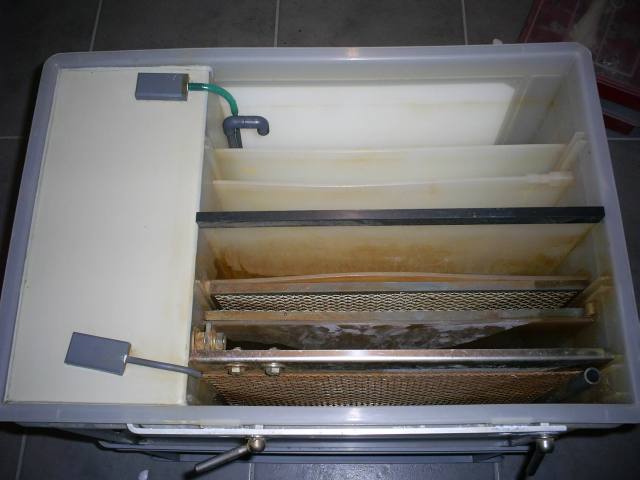

OP #557740
ich kann es nicht definitiv sagen, weil ich die Anlage nie betrieben
habe und keine Doku dazu hab. Schaut Euch mal das "Datenblatt" von der
Herstellerhomepage an, das an meinen ersten Beitrag oben angehängt ist.
Soweit ich das interpretiere verfügt das Gerät über eine
Elektrolysezelle, die das abgeätzte Metall nach dem Ätzvorgang wieder
aus dem Ätzittel ausscheidet und somit die volle "Ätzkraft" des
Ätzmittels erhalten bleibt ohne dass man es austauschen muss. Der
Innenraum besteht aus mehreren "Kunststoff-Zellen", eine Massive
Metallplatte ist vorhanden, die über eine dicke Schraube mit dem
Gehäuseinneren verbunden ist (ich vermute, das ist eine Elektrode),
daneben sind ein oder Zwei Gitter in anderen Zellen untergebracht, die
vermutlich auch mit der Elektrolyse / Ionenaustausch zu tun haben, der
im Datenblatt steht. Aber bitte nicht steinigen, wenn ich falsch liege,
ich bin kein Verfahrenstechniker und habe meine Boards bisher mit
klassisch mit zwei Schalen mit Ätznatron und Eisen-II-Chlorid /
Natriumpersulfat geätzt.
Ich bin mir auch ziemlich sicher, dass die Anlage vom Vorbesitzer mit
Eisen-III-Chlorid betrieben wurde, weil teilweise die für
Eisen-III-Chlorid typischen braunen Verfärbungen an teilen des Plastiks
im Innern der Anlage vorhanden sind.
Falls jemand weiss wie die Anlage funktioniert oder Doku dazu hat, würde
ich mich freuen wenn er sie hier postet oder mir zukommen lässt. Danke!

OP #558215
Hallo Thomas,
danke für die Rückinfo!
Die Sache mitd em Eisen-III-Chlorid muss nicht so sein, es sind halt
bräunliche Verfärbungen im Kunststoff vorhanden (siehe Bild im Anhang)
Kannst Du zufällig Doku zur Anlage auftreiben aus der die Bedienung
ersichtlich wird?
Ich wäre auch bereit etwas mich dafür erkenntlich zu zeigen..
