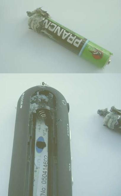

#558195
Ich hatte mal nen MP3-Player, mit ner Microzelle drin. Frisch gekauft,
mitgelieferte Batterie rein. Nach eingen Minuten fing das Teil so
komisch an zu zischen. Batteriefach aufgemacht, und mit kam die
Chemiesuppe entgegen...
