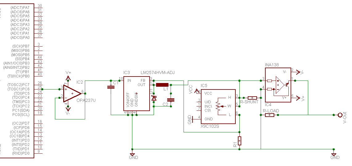

Was will ich machen:
Generell möchte ich eine Justierbare Spannungs- und Stromquelle basteln,
diese soll per µC steuerbar sein, max range +(-)12V, 500mA, aufs 500stel
justierbar... (also 6/500 Watt schritte)
Was habe ich gemacht:
Ich habe mich schon an einen Spannungsfolger, und einer
Konstantstromquelle versucht (theoretischer natur),
Da ich nun elektronisch das ganze steuern will kam als erste Überlegung
der X9C503 ins spiel. Bei dem Spannungsfolger als lieferant der
eingangsspannung, und bei der 'justierbaren' Konstantstromquelle wollte
ich diesen als ersatz für R1 und R2 nehmen mit dem Wiper (Abgriff) an
der Basis... (Grundschaltung sie Wiki link)...

OP (Firma: ZeuSWarE GmbH) #558466
Cool, danke,..
aber nochmal für mich zum Verständniss...
Der AVR steuert per PWM,
das PWM sign wird durch den OP verstärkt,
das steuert den Ausgangstrom des LM2576 zu einer fixen Spannung,
(ausser man nimmt den LM2576HV-ADJ, dann je nach r3)
und diesen wandelt der INA138/168 wieder in eine Spannung(~zum
Ausgangsstrom vom LM25..) zum konstanten Strom um,...
grüüüße der kai
______________________________________________________
achso der X9C... anstatt des r3,. den habe ich reingehängt, da die
ausgangsspannung und strom...:
