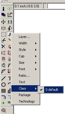

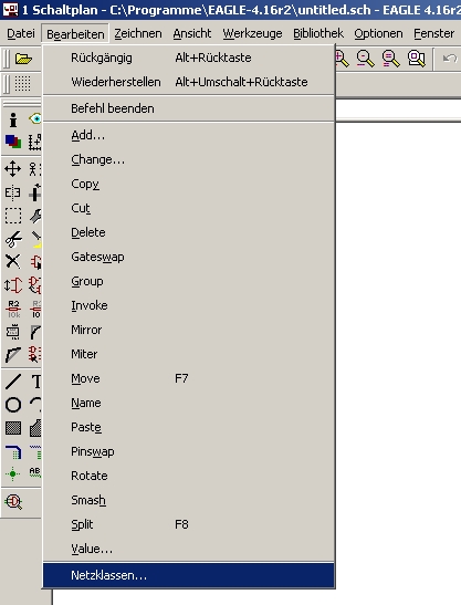

Die Leiterbahnbreite stellst du folgendermaßen ein: entweder im .sch oder im .brd gibt's einen Menüpunkt unter 'edit' der sich 'Netzklassen' oder 'Nets' nennt. Dort ist defaultmaßig eine Klasse definiert, die der Router benutzt. Du kannst nun weitere Klassen definieren und benamen. Entweder im .brd oder schon im .sch legst du nun die Leiterbahnbreiten mit 'Change' - 'Class' fest. Chabge ist der kleine Gabelschlüssel un der Menüleiste links.

Ich mach' dir mal 'ne Fotoserie wie die Leitebahnstärken eingestellt werden. 1. Netzklassen anwählen
