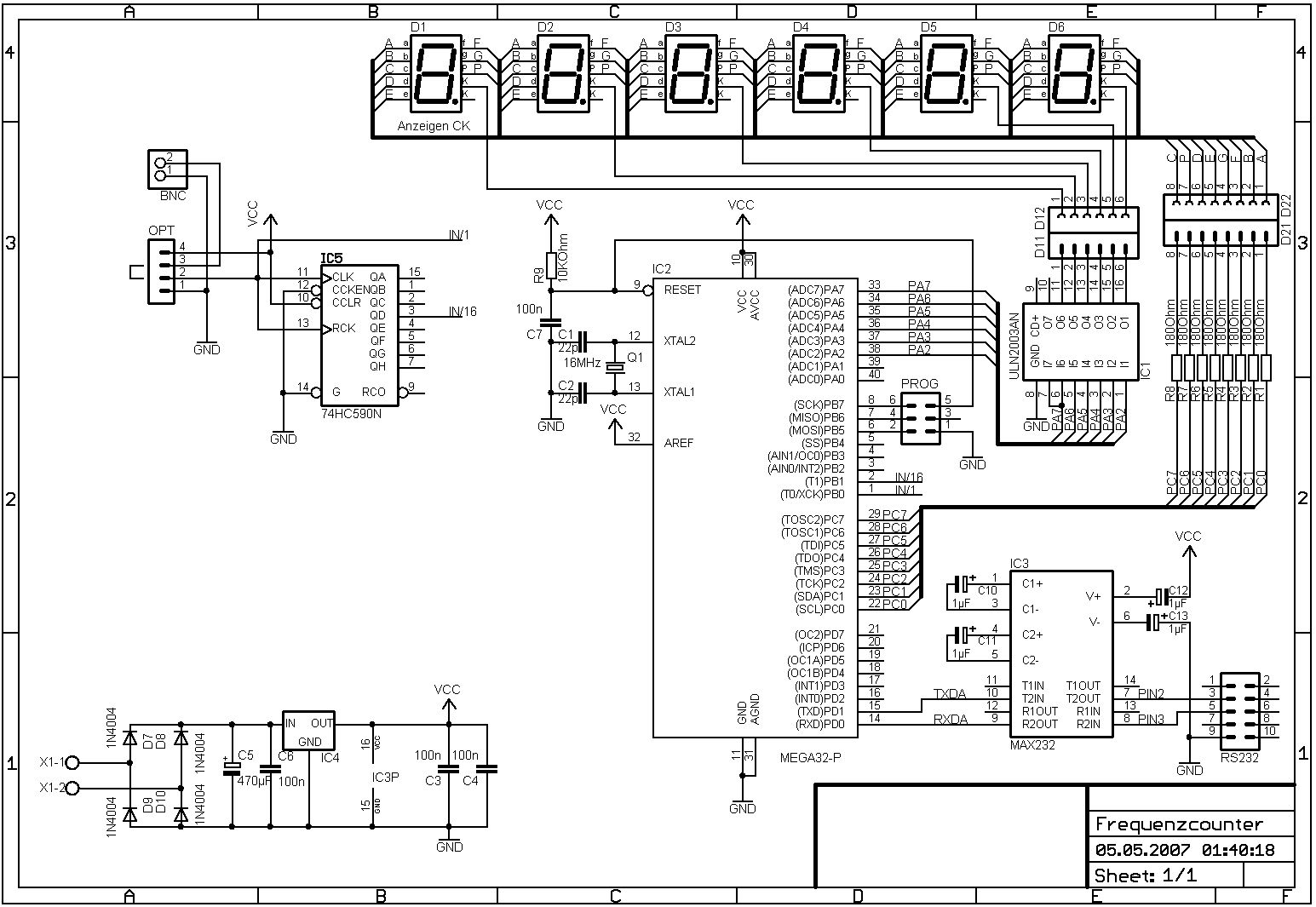

Hier mal ein kleiner Frequenzzähler (1Hz - 50Mhz) nur mal als Anregung
für eigene Projekte.
Gruss
Ulrich Radig
von Peter D. (peda)
Kannst Du mal den Schaltplan posten ?
Peter
von Uli (Gast)
Hier der Schaltplan

Der Source Code ist für AVRGCC hier brauch man nur das Projektfile mit
PN2 öffnen und dann nur noch unter Tools [AVR] make all. Unter AVRStudio
brauch man aber auch nur main.c-file öffnen und dann auch nur das
Projekt erzeugen. Im Anhang ist aber auch das fertige HEX File.

Danke für Deine Hinweise. Ich habe es wie beschrieben mit AVRCC
"bearbeitet". Das hat funktioniert. Kann das Programm auch auf einem
ATmega16 laufen? Der hat, wenn mich mein Blick in die Datenblätter nicht
trügt, die gleiche Anschlußbelegung.
Gruß Erwin
von Uli (Gast)
Hallo@Erwin
Habe den Code gerade durch den Compiler gejagt mit den Änderungen für
Mega16 ohne Fehler. Sollte somit klappen, kann es leider selber nicht
testen da ich nur Mega32 habe. Es muss eine Änderung im Makefile
erfolgen und in usart.h!

von Uli (Gast)
@Erwin
Ja nur den Type ändern! Im makefile und in usart von mega32 in mega16
sind nur 2 kleine Änderungen.
Gruss
Ulrich
von Erwin (Gast)
Alles klar, es ging. Ob es so läuft, weiß ich erst nächste Woche; ich
kann hier keine Platinen anfertigen. :-(
Gruß Erwin
