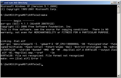

Ich wollte ein älteres C-Programm erweitern und neu compilieren.
Seit Tagen versuche ich mich daran - vergeblich. Ob mir hier vielleicht
jemand helfen kann?
Ich benutze die aktuelle WinAVR-Version 20070122, die aber die alten
C-Programme nicht mehr recht übersetzten kann:
Da ist das Problem mit den multiplen Definitionen, die seitenweise
moniert werden.
Bei Lektüre der FAQ's fand ich den Hinweis, in mfile das Zielsystem
anders zu benennen als die Source.c .
Ist zwar unübersichtlicher, hat aber viel gebracht: meine
eigenen Funktionsdefinitionen werden nun nicht mehr als multiple
definitions beanstandet!
Dafür tauchen aber jetzt viel häßlichere auf:
In function '__vectors': ....multiple definition of '__vectors'.
Und __bad_interrupts ist auch mehrfach definiert.
Kommen die aus den include-Dateien? Die sollten sich aber doch
miteinander vertragen?

Hmm, verrätselst du uns noch den Controllertyp?
Wie schon geschrieben, vermute ich den Fehler in deiner Build-Umgebung
(Makefile oder so), die hast du uns leider nicht mitgegeben.
Nachdem ich <avr/twi.h> in <util/twi.h> geändert habe, compiliert es,
aber es linkt nicht:
% avr-gcc -mmcu=atmega16 -Os -o foo.elf AVRTel20.c
/tmp/ccGMsAry.o: In function `texte':
AVRTel20.c:(.text+0x466): undefined reference to `Zulauf'
Gast #558994

#559005
Zulauf ist eine Funktion
In der Funktionsdefinition ist es allerdings als 'zulauf' (mit
kleinem Z) geschrieben, beim Aufruf als 'Zulauf' (mit
grossem Z).
Muss schon ein sehr alter Compiler gewesen sein, wenn er
das durchgehen lies :-)

Moderator Persönliche Seite #559020
> grossem Z).
Außerdem noch mit einem Argument 0 aufgerufen obwohl als void
deklariert...
-fno-syntax-check oder sowas :.)
Wenn ich den Aufruf von Zulauf(0) in zulauf() ändere, lässt es sich
zumindest anstandslos compilieren.

Ich habe die Textgeschichten begradigt, einen handfesten Fehler
eingebaut als Kontrolle für den Compiler und dann make gestartet. Das
Ergebnis ist schlimmer als zuvor: nicht mal der Compiler lebt. Ich habe
makefile durchsucht, da müßte doch der Pfad zu WinAVR/bin usw. stehen?
Das Ergebis des Laufes füge ich als jpg bei (ich weiß nicht, wie man das
cmd-Fenster auf die Schnelle als Text extrahieren kann)
mfg
Egon
Gast #559085
Die Fehlermeldung besagt, daß make mit der Datei AVRTel20 nichts
anzufangen weiss, da die keinen bekannten Typ hat. Da fehlt die
Extension (.c?)
Lösch das makefile, und mach es mit mfile neu.
Die Pfade sind anscheinend richtig, der avr-gcc wird auf jeden Fall
gefunden.
Persönliche Seite #559153
Kann ich auch empfehlen.
Aber nicht radikal Löschen, sondern umbenennen, damit du die alten
Optionen/Programmereinstellungen mit den neuen Optionen vergleichen und
anpassen kannst.
Das gepostete Makefile hat bei mir drei Probleme
1/ Es geht noch von AVRTel15.c aus, während die Source jetzt AVRTel20.c
heisst (heissen soll).
2/ Obwohl MCU = atmega16 definiert ist, wird die Definition nicht
beachtet. Ausserdem werden in den Kommandozeilen (aus $(CC)...) Flags
doppelt aufgeführt. Letztlich führt das zur Warnung
In file included from AVRTel20.c:82:
e:/temp/winavr/bin/../avr/include/avr/io.h:332:6: warning: #warning
"device type not defined"
3/ Die Datei AVRTel20.c wird aufgrund von 2/ bei einem erfolgreichen
Compilerlauf mit dem Listing überschrieben und ist weg, futsch, kaputt!
In der Source sind auch einige, bereits genannte Probleme
A/ twi.h steht nicht mehr in avr/ sondern in util/. Das #include ist zu
ändern
B/ Der Funktionsaufruf Zulauf(0) ist nicht definiert. Entweder ist die
Schreibweise und der Parameter falsch, denn es gibt eine Funktion
zulauf() oder es fehlt Sourcecode
C/ Die Warteschleifen in der jetzigen Form auf Basis von pause() werden
vom GCC "gnadenlos" wegoptimiert. Ggf. die Optimierung abschalten ;-(
oder mit _delay_ms() und _delay_us() aus der avr-libc arbeiten
(Einsteiger) oder Timer einsetzen (Fortgeschrittene).
