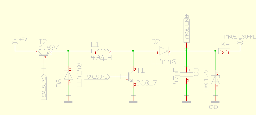

Ich mal wieder mit meinem Lieblingsthema.
Ich hab mich jetzt mal bei gemacht für meinen ISP die Targetversorgung
zu planen. Ich hab dabei nen Stepdown und step up kombiniert um aus 5V
3.3V,5V für die AVR´s zu machen wahrscheinlich auch übers AVR Studio
auch direkt stufenlos einstellbar.
Und für die PIC´s 12V...
Ich konnt im Netz nichts ähnliches finden deshalb bin ich mir etwas
unsicher ob das so funktioniert.
Im Step Down Betrieb bleibt T1 offen und T2 wird geschalten.
In Step Up Betrieb wird T2 durchgesteuert und T1 wird geschalten.

netter Buck Boost Konverter, was für eine Frequenz benutzt du denn? Die
4148er würd ich übrigens rausschmeissen und durch Schnellere Dioden
ersetzen ( zb Schottkys ). National baut sowas in IC form für 50 cent.
mit integriertem RC Regler.
OP #559476
Stimmt T2 ist falschrum danke.
@Jankey
Hast du nen typen für mich ?
Wollte um die 150khz verwenden wenn ich auf dem MC genug resourcen frei
hab auch mehr muss ich dann sehn wenn ich die Software mach.
Nebenbei ein Buck Boost Konverter ist doch nur ein invertierender Regler
oder ? Werden Step up und down auch so bezeichnet ?
