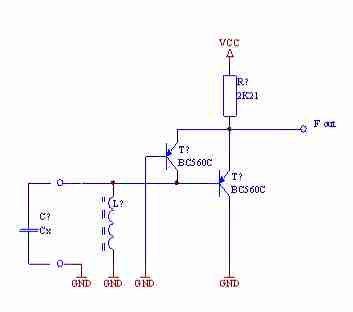

Wie messe ich die Kapazität mit nem Oszi von Kondensatoren
Entweder schaue ich was auf dem Kondensator drauf steht, oder ich nimm
mein Multimeter.
Zu deiner Frage: Mit dem Oszi ist das ganze theoretisch möglich: Du
ladest den Kondensator über einen Widerstand und schaust am Oszi,
wielange der Kondensator braucht, bis er auf 63% der Betriebsspannung
aufgeladen ist. Über die Formel tau=R*C (tau ist die Gemessene Zeit)
kannst du dann ausrechnen wie groß dein Kondensator ist. Damit das
Ganze Funktioniert, ist es von Vorteil, wenn du die Spannung für den
Kondensator ein Rechtecksignal nimmst, denn dann hast du ein stehendes
Bild am Oszi und kannst leichter ablesen.
Gruß, Florian
Wie krieg ich denn ein rechteck signal hin?? Also n Trafo hab ich noch
irgendwo son kleinen mit mehreren ausgangsspannungen. Was brauch ich
denn für bauteile bzw. wie sieht der Schaltplan dafür aus?
Delain
Schließ den Trafo mal an dein Oszi an. Du müsstest dann einen Sinus
messen. (Höchstspannung beachten)
Um aus einem Sinus einen Rechteck zu machen, brauchst du einen
schmitttrigger.
Schau mal unter http://www.elektronik-kompendium.de
Dort findest du unter 'Elektronik Grundlagen' dann 'Messtechnik von
A-Z' beschreibungen zum Oszi.
Gruß, Florian
