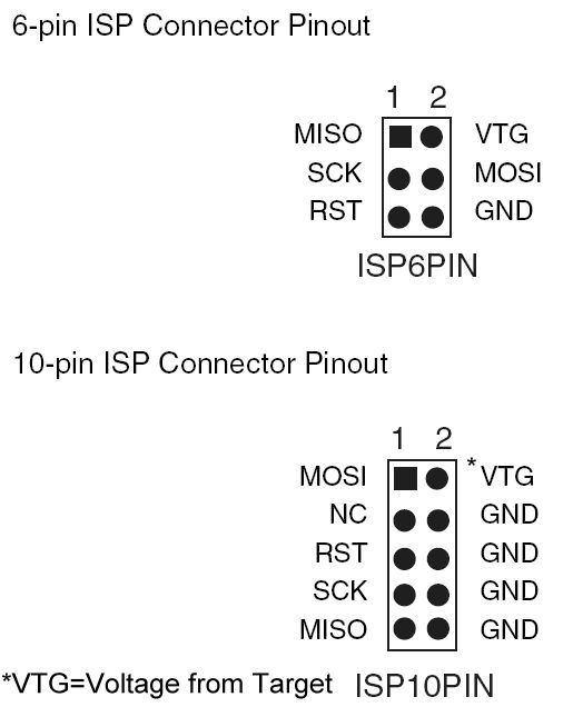

Ich denke da stimmt mit den Fuses was nicht. Das Zeichnen ist mir jetzt
zuviel Aufwand zudem in meinem Programm noch kein 2560 drin sein dürfte.
Hier mal die Steckerbelegung des AVRISP das musst du dann entsprechend
mit den Pins des AVRs2560 verbinden(Pin 20-22 und 30-32) wichtig ist das
von der 5V Versorgungsspannung ein Pullup
Beitrag "Resetbeschaltung verbessern?" zum Resetpin führt und
zw. dem Resetpin und dem Widerstand(nicht zw. VCC und Widerstand) muss
deine Leitung zum ISP Stecker gehen.
